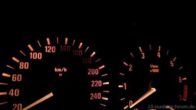

Habe ein kleines Kosmetikproblem am Tacho meines zettis :
und zwar sind jeweils bei ca 12.00 bei Tacho und Drehzahlmesser dunkle Flecken bei engeschaltenen Licht
zu sehen ,es liegt aber nicht an den Lämpchen im Kombi , die sind alle in Ordnung.
Es sieht so aus als ob die Tachofolie sich in diesen Bereich vom Untergrund löst .
Ist die überhaupt verklebt?
Ich habe mal die Folie bei den besagten Stellen wieder angepresst und so in das Backrohr gelegt.
Hat dann ein paar Tage gehalten aber nach der nächsten Sonneneinstrahlung waren die Flecken wieder da
Was kann ich machen? Wie machen es die Leute die ,die Tachofolie gegen andere tauschen wird da was geklebt?
für ein paar Tipps wäre ich dankbar
Gruss mampf

Beitragvon mampf » 06.12.2014 14:53
Ja stimmt sieht Besch...Eiden aus
Sieht aus als würde das Licht nicht weitertransportiert
werden. Habe mich nicht getraute an der Folie zu ziehen um die
Flecken nicht noch größer zu machen .
Es wäre gut zu wissen ob die Folie geklebt ist oder nicht
Wenn ja dann müsste man Sie vielleicht ganz runter und neu verkleben
mMit einen transparenten Kleber.

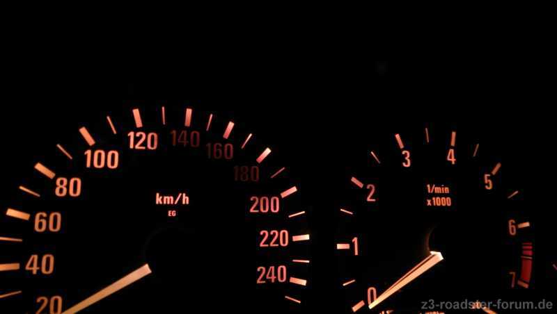

Hier mal nen Bild von dem beschriebenen Sch*... Echt nervig irgendwie:
-Ry

Beitragvon -Ry » 23.01.2015 13:41
So.
Nach langer Zeit melde ich mich zurueck.
Zwischenzeitlich hatte ich den Tacho (bj. 1995) mal zerlegt und folgendes festgestellt:
Die Tachoscheibe ist in meinem Fall auf den Lichttraeger aufgeklebt. An betrefflicher Stelle ist einfach altersbedingt der Klebstoff nicht mehr gut. Einfach andruecken hat genau zwei Tage gehalten...
Ich wollte nicht anfangen nur Stellenweise irgendeinen Kleber zu benutzen. Ich wuesst spontan nicht welcher Klebstoff die Kunststoffteile in Ruhe laesst, transparent bleibt und sich mit dem alten vertraegt. Weiterhin wuesst ich ebenfalls nicht wie ich bei einer Radikalkur den alten Kleber vom lichtleiter entferne ohne diesen blind zu machen.
Fakt ist, dass eigentlich "nur" die Tachoscheibe wieder aufgeklebt werden muss.
Der zweite Tacho (bj. 1998), den ich habe, hat _keine_ geklebte Scheibe. Die ist nur eingelegt und liegt auch wunderbar plan auf. Keine Probleme.

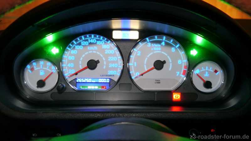

Beitragvon mystica » 23.01.2015 17:31
nichts für Originalfetischisten, aber meinen Tacho habe ich auch umgebaut. Das mit den neuen Folien geht ganz gut und wenn man die Löcher etwas erweitern muss, geht das gut mit einer Lochzange. Ich baue aber das ganze Armaturenbrett auf blau um. Hier mal die Instrumente als Beispiel.
Schöne Grüße
Horst
Blauer Tacho
