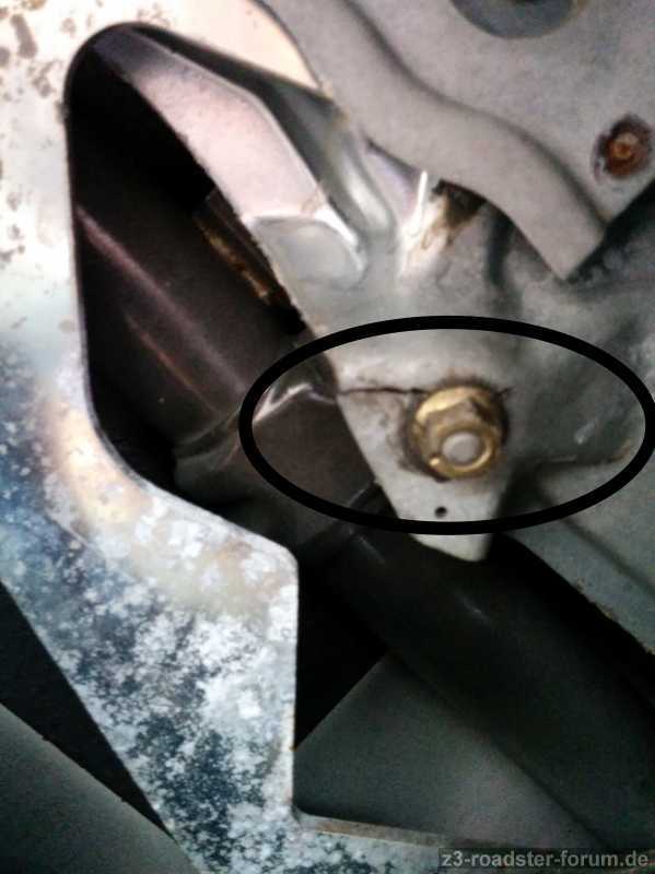

Mein Fahrerfenster ist ca. 3 cm zu weit rausgefahren und auch garnichtmehr ganz runter....
Jetzt hab ich mal die Verkleidung abgebaut und einen Riss im Gestänge festgestellt (siehe Bild)....
Wan nun? Neuen Fesnterheber einbauen? Ist das der Fehler?
Ist der Tausch schwierig und muss ich in die Werkstatt?
Mhhh...
Danke schonmal für eure Tips...

Hier wurde mal ein Riß repariert, ob das auch noch die identische Schraube ist, kann ich aufgrund des kleinen Fotoausschnitts nicht sagen:
https://www.z3-roadster-forum.de/forum/viewtopic.php?f=14&t=8428&p=69311&hilit=schlagendes+ger%C3%A4usch#p69311

Erstmal Dankeschön an eisi!! - er hatte noch nen Fensterheber über.
Gestern hab ich den Fensterheber getauscht. Vor dem Tausch ist mir noch eingefallen dass ich die Gleitbacken auch noch wechseln will (hab ja keine lust alles nochmal auseindanderzubauen).
Hat mich alles einwenig Zeit gekostet, aber das Ergebnis ist echt super!
Der Fensterheber läuft wie bei einem Neuwagen...
