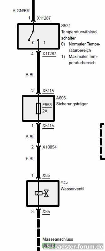

Ich habe mir dazu mal den Schaltplan angesehen.
Der Temperaturwahlschalter (also der Drehregler) hat elektrisch nur einen Ausgang, der über eine Sicherung an ein Ventil (Heizungsventil) geht.
Demnach kann die Temperatursteuerung (eine Regelung ist das nicht) durch unterschiedlich lange Öffnungszeiten (Ansteuerzeiten) des Ventils erfolgen.
Wird die max. Temperatur gewählt, dann wird vermutlich das Ventil ständig angesteuert.
Alles zwischen kalt und max. muß durch unterschiedliche Ansteuerzeiten erfolgen.
Eine Ansteuerung über Widerstände geht nicht, da dadurch die Ansteuerspannung des Ventils sinken würde, so dass es nicht mehr schaltet.
Mein Problem: Der Temperaturregler ist laut Schaltplan "doof". Wie macht der das???
Kann mir das jemand erklären?
Ich werde mal versuchen das Ansteuerverhalten zu messen.
Schaltplan für M43 und M54 Motoren

Beitragvon Sperre » 09.10.2014 10:18
Heizungsgebläse und Temperaturregler sind zwei völlig getrennte Systeme.
Über den Gebläseschalter wird nur ein Ventilator auf 4 unterschiedliche Drehzahlen gebracht, der Luft in den Innenraum durch den Heizungskühler bläst.
Der Temperaturregler steuert nur die Menge des warmen Kühlwassers, welches durch den Heizungskühler geht.
Wenn der Ventilator hörbar in unterschiedlichen Drehzahlen läuft, dann ist dieses System in Ordnung. An den Ausströmdüsen sollte man den Luftzug spüren.
Wenn der Temperatursteller auf heiß steht und Ventilator auf Max,dann wird das Heizventil immer geöffnet und dann sollte heiße Luft aus den Ausströmern kommen.
Dann ist auch das Heizventil ok ( incl. Sicherung), denn es kann nur auf oder zu sein.
Bleibt es kalt, dan kann das Ventil defekt sein, oder der Heizungskühler ist verstopft.
Bei allen Temperaturen unter Max.-heiß taktet der Temperatursteller. Er öffnet und schließt das Heizungsventil in einem bestimmen Zeitabstand.
Kommt hier nur noch kalte Luft, dann ist der Temperatursteller defekt.
