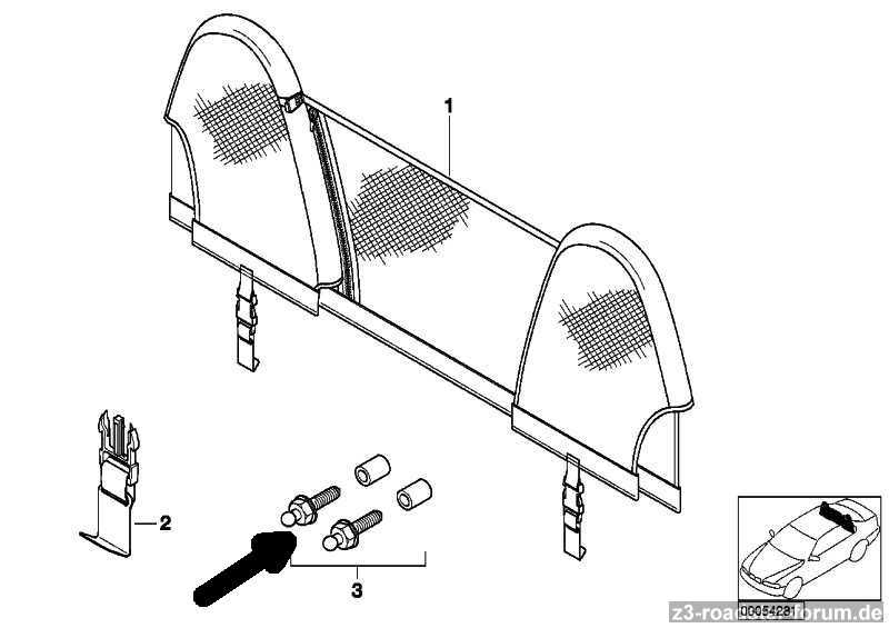

Kann mir jemand sagen, aus welchem Material der "Halteknopf" ist, ist das wirklich nur "Plastik" ?
werd dem sch... Ding wahrscheinlich mit ner feinen dünnen "Säge/Feile" zu Leibe rücken müssen.
(Bild ist nur zur Veranschaulichung der Haken)
Irgendwie muss die Persenning runter, damit das Verdeck wieder auf und zu gemacht werden kann.
Grrr.... kaum 500 km gefahren und schon der erste Ärger... :evil: :evil: :evil:

Vielleicht hab ich mich falsch ausgedrückt, den Knopf kann man schon rausziehen, aber er springt dann nicht von der
runden Halteöse oder wie man das Ding nennt.
Kann es sein, dass irgendeine Klemmfeder oder sonstwas in dem Knopf gebrochen ist und er deswegen nicht "löst" ??

Re: Halteknopf Persenning klemmt, entriegelt nicht
Beitragvon netfeel » 30.09.2014 13:20
die Federn sind eingerostet. Probier es mit WD 40 oder Ballistol, Caramba usw

Beitragvon cracker62 » 01.10.2014 00:14
So, nachdem wir alle Möglichkeiten ausprobiert haben und das sch... Ding einfach nicht abging :enraged: , kam leider der
Seitenschneider zum Einsatz.
Das Dingens, nennt sich übrigends offensichtlich "Tenax-Sicherheitsverschluss" ist nun entfernt, die Persenning
ab und das Verdeck nun zu. :lol:
Was sich BMW bei diesem Verschlusssystem gedacht hat, wird wohl bloss dem Konstrukteur vorbehalten bleiben.
Jetzt muss ich mir noch überlegen, ob ich bei eb... so einen neuen Sicherheitsverschluss für rund 10,- EUR
bestelle oder nicht. Mit Versandkosten ist man dann schon bei 15,- EUR, finde ich für so ein kleines Teil
leicht übertrieben.
Weiss jemand, ob das Teil auch bei BMW als Ersatzteil bestellt werden kann ?
