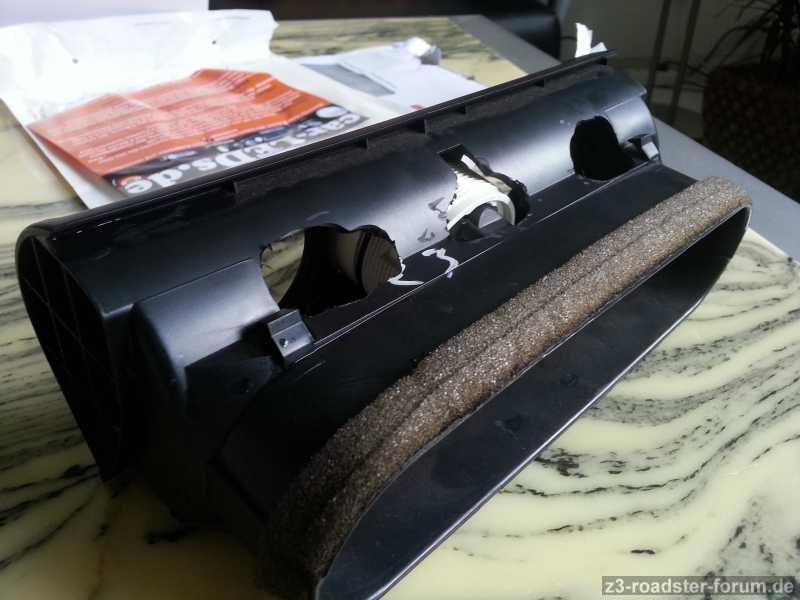

Bei Ebay habe ich mir den kompletten "Lüftungsschacht" aus der Mittelkonsole geholt und eine DIN Schachtblende für den Einbau von drei Zusatzinstrumenten. Als erstes habe ich das ganze Innenleben der Lüftung entfernt und den verbleibenden Mittelsteg ausgeschnitten. Von hinten musste ich den Lüftungsschacht etwas aufdremeln damit die Instrumente komplett hinein passen.
[ externes Bild ]
[ externes Bild ]

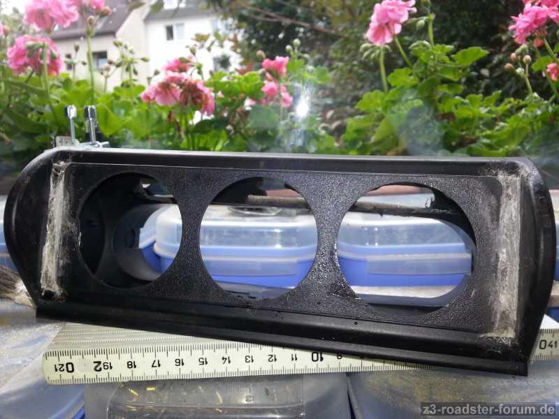

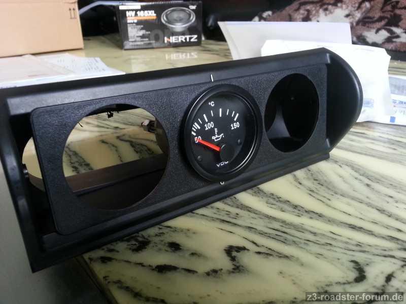

Danach habe ich die DIN Blende mittig eingeklebt. Die verbleibenden Lücken links und rechts von der Blende habe ich mit GFK Matten und Hartz möglichst bündig "gestopft" (anders kann man das nicht nennen, wenn man das erste mal mit GFK arbeitet :mrgreen: )
[ externes Bild ]

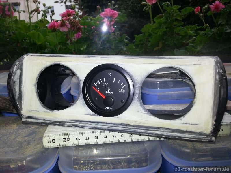

Die entstandenen Kanten und Übergänge habe wurden dann mit Spachtelmaße vorgespachtelt und geschliffen.
[ externes Bild ]

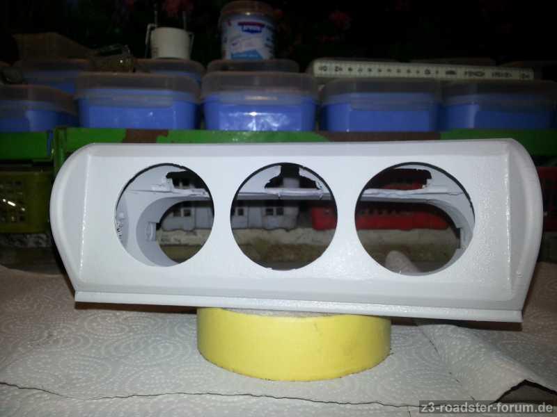

und schließlich mit Feinspachtel eingesprüht und mit 1000er Papier nass geschliffen. (Das Bild ist nach dem Feinspachtel aufsprühen aber vor dem Schleifen. Nach dem Nassschleifen war das ganze glatt wie ein Babypopo :) )
[ externes Bild ]

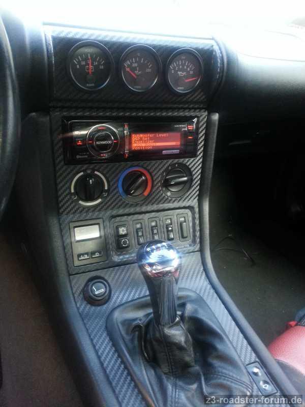

Am Ende habe ich das ganze mit Folie von 3M in Carbonoptik beklebt. Damit alles einheitlich ist, mussten die Blenden der Mittelkonsole ebenfalls dran glauben.
Schließlich habe ich den neuen Lüftungseinsatz samt Instrumente und die Konsole wieder eingebaut :)
[ externes Bild ]
Ich hoffe euch gefällts :sunny:

Beitragvon Horte Linn » 15.09.2014 22:15
schöne Arbeit.
sieht super aus.
habe gleiches hinter mir, viel Arbeit aber das Resultat überzeugt.
P.S. der Öldruck scheint etwas hoch. :)

Beitragvon BigT » 28.10.2014 19:53
Das ist sehr schön gemacht :thumpsup:
Falls Du den Öldrucksensor nicht verbauen kannst, ist es nicht so tragisch, dann nimm halt ein Volt- oder Amperemeter, Lufttempertur oder was auch immer.
Viel sinnvoller ist in jedem Fall die Öltemperaturanzeige! Denn die zeigt einem, wenn das Baby bereit ist richtig abzugehen. Denn das Öl ist ja immer einiges später betriebswarm als das Wasser. Ich gehe nie über 4000 bevor nicht mindestens 75C erreicht sind.
