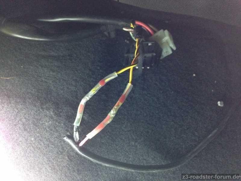

Servus,
heute beim Wackelsitz beseitigen ist das zum Vorschein gekommen...
das ist doch nicht original, oder?... :?: war aber wirklich Fachgerecht verlötet und isoliert!!
Ich habe die Kabel getrennt und anschließend wieder weidmännisch verlötet und isoliert (Schrumpfschlauch).
Hat jemand so etwas schon mal gesehen?
Danke schon mal!
Gruß Matze

Hallo Matze,
gut möglich, dass deine Sitze schon mal getauscht wurden. Es gibt baujahrbedingt zwei verschiedene Stecker für die Sitze. Eigentlich gibt es dafür einen Adapter bei BMW. Billiger - auch wenn wartungsunfreundlicher - ist natürlich das Löten.

Beitragvon Matze36/8 » 30.08.2014 08:32
ja klar..., habe es nur gelötet weil es schon so spät war, der :D hatte schon zu. Dachte mir schon das das nicht original sein kann! Beim nächsten mal Sitz ausbauen wird das ordentlich gemacht :wink: .
Danke
Gruß Matze

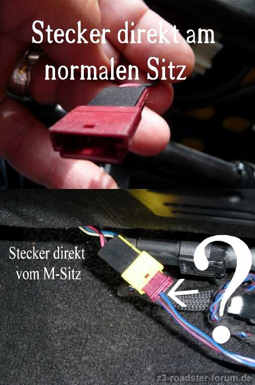

Beitragvon uwe-333 » 30.08.2014 19:55
Toni hat geschrieben:Hallo Matze, gut möglich, dass deine Sitze schon mal getauscht wurden.
Gruß Toni
Toni hat Recht :thumpsup:
Und so sah bei mir aus, als ich von normalen auf M-Sitze wechselte.

Diesen Stecker hatte Ich auch und bei mir wurde auch schon mal getauscht. Ich habe es aber nicht wegen "wurdeMalverbasteltundgemurkst" gesehen, sondern weil das Kabel nicht ordentlich verlegt war!
Das Kabel war unterm Sitz verlegt (nicht in der Tasche verstaut) und verklemmte sich daher in den Schienen (und ging kaputt) und es war fälschlicherweise auch außen am Gurt verlegt und bewegte sich daher immer, beim verstellen...
Jetzt hat mir der Händler leider ein falsches Kabel bestellt und Ich wollte nach der Mat-Nr. von dem Kabelstückchen fragen (also das Kabel mit Stecker am Gurtstraffer und dem braunen flachen Stecker).
