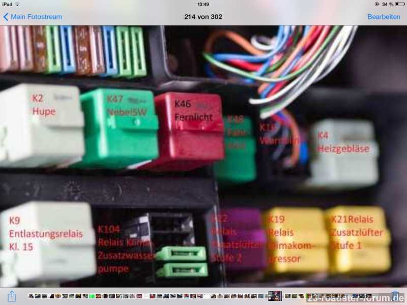

Hallo
Ich würde trotzdem mal die Sicherung wechseln ...hatte ich mal.
Sicherung sah gut aus war es aber nicht mehr.
Vielleicht ist auch das Relais vom Heizgebläse defekt!

Servus,
hast Du die Sicherung F20 überprüft?
Im Radioschacht ist noch die Sicherung (2A)für das Wasserventil in einem Sicherungsträger vesteckt (in dem Kabelbaum)
