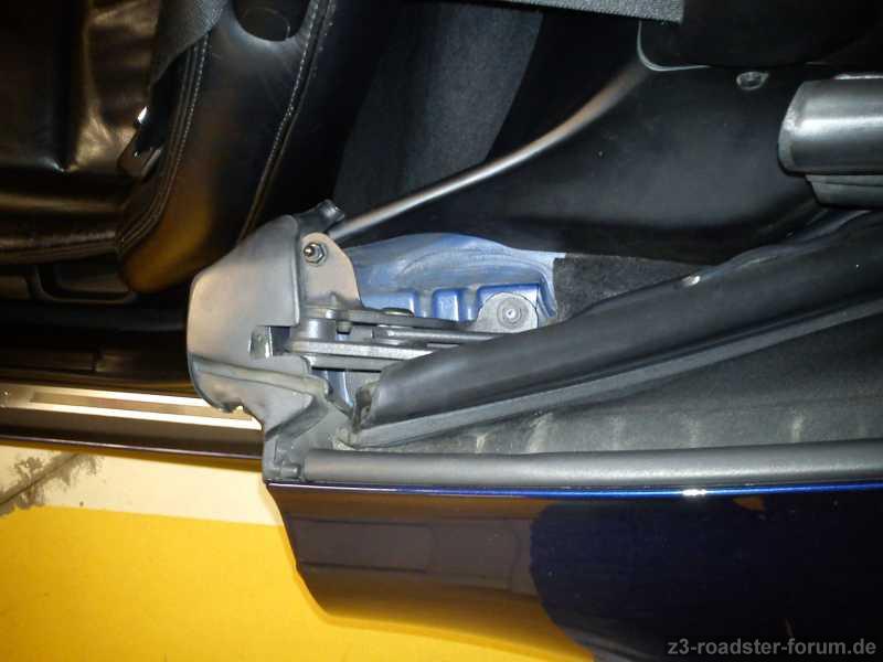

Moin zusammen.
Kann mir bitte jemand sagen, was das in der Mitte des Bildes ist? :?:
Sieht für mich aus, wie eine Aufnahme für irgendetwas.
Stefan
[ externes Bild ]

Sieht ja aus, als ob Du beide Vorrichtungen zur Montage des Windschotts hättest.
D.h. für Überrollbügel und ohne.

Das sieht aus wie die aufnahme vom Windschott........siehe hier : Re: SUCHE Windschott für Z3 ohne Überrollbügel
So sieht meins auch aus.

Es gibt 2 Versionen für "Windschott ohne Überrollbügel".
Die erste ist bei Dir montiert und sitzt zwischen den Höckern. Die Befestigung erfolgt hier durch zwei Löcher in der Verkleidung. Darunter sitzt eine kleine Konsole mit Federsplint.
Die zweite wurde AUF die Höcker montiert. Das was auf dem Bild zu sehen ist sind die Befestigungspunkte dafür.
Scheinbar hat der Vorbesitzer irgendwann umgerüstet und die alten Befestigungen nicht zurückgebaut weil dann unschöne Löcher oben auf den Höckern geblieben wären.

diese Aufnahme war noch für das erste Windschott. Dieses gab es bis ca. Mitte 1997. Ich habe noch im Juli 1997 diese Halterung bekommen. Kurz danach hat man wohl auf das Stecksystem mit den beiden Löchern zwischen den Höckern gewechselt.
Gruß Toni

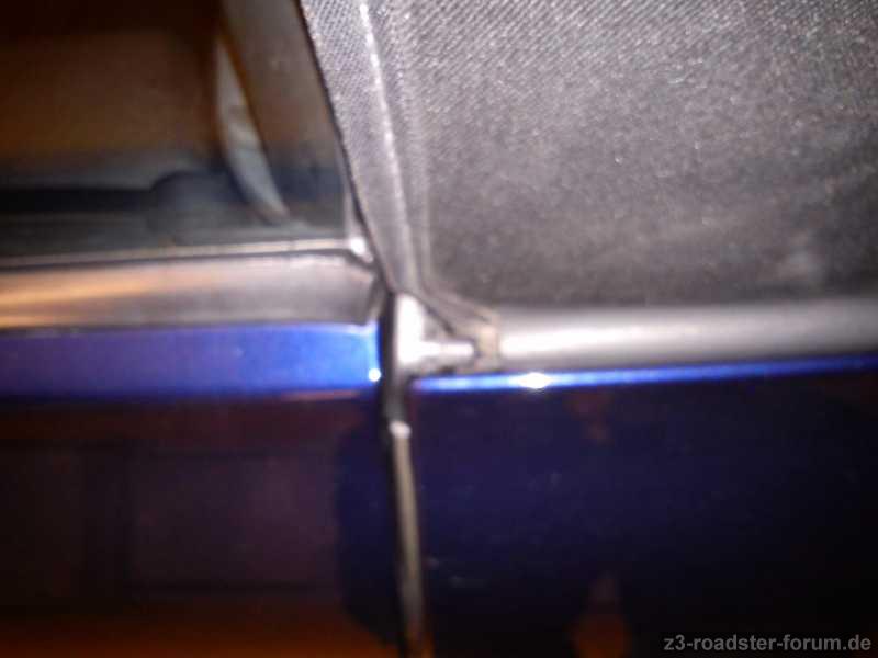

Ich habe ein anderes, aber ähnliches Problem. Bei meinem Z3 "fehlen" 2 Teile. eine Art Dichtung im Übergangsbereich Tür-Verdeck :
20756

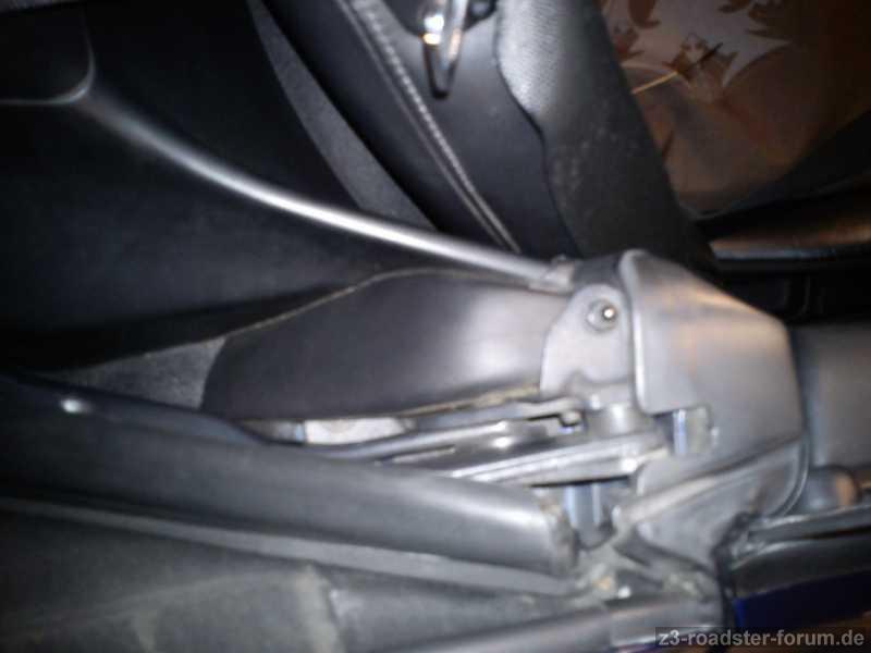

des Weiteren fehlt mir im Bereich der Scharnier des Verdecks ein größeres Platikstück (schwarz):
20757
zum Vergleich, die Beifahrerseite:

Falls jemand diese Teile noch übrig hat und verkaufen will, bin ich gerne gesprächsbereit.
Auch die "spezifische Formulierung" der beiden Ersatzteile würden mir schon sehr helfen, so dass ich diese auch nachbestellen - oder wenigstens danach suchen - kann.
VIELEN Dank im Voraus.
