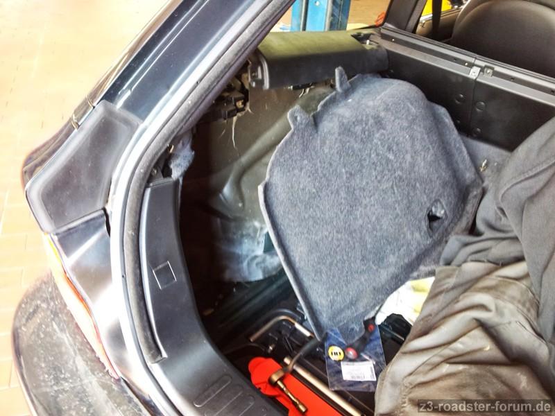

Hallo zusammen. Hat jemand eine Anleitung wie ich das Stoffteil überdem Dom losbekomme??
Mein Problem ist, dass das unter dem Teil unterhalb der Scheibe klemmt bzw noch befestigt ist. Um das Teil los zu bekommen muss ich aber das komplette Mittelteil ausbauen samt Subwoofer etc.
Is das normal oder mach ich was falsch? Ich verzweifle langsam.

Nein ist richtig. Habe ich zumindest so gemacht... die Gepäckraumabdeckung muss raus, ebenso wie die komplette Quertraverse. Vielleicht hilft dir das Bild:
[ externes Bild ]

Danke! Ich konnte es mir auch nicht anders erklären. Ist mir ehrlich gesagt unbegreiflich wie man so etwas entwerfen kann.
