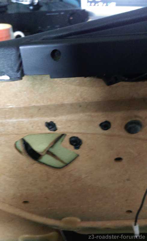

habe heute die Türverkleidung der Beifahrerseite abmontiert um die Hochtöner auszutauschen. Jetzt beim Montieren soll man ja die Verkleidung zunächst von oben in die Halterung zurückschieben. Das klappt soweit ganz gut aber bei diesem Dreiecksfenster beginnt ja diese Plastikverkleidung. Diese will nicht einrasten. Hat jemand einen Rat was man da machen könnte? Will nichts kaputt machen :(

als erstes die Schachtleiste an der Tür entfernen und dann auf die Türverkleidung aufstecken,
danach das Ganze wieder in die Tür einsetzen.
Ich habe die Leiste vorher mit Spülmittel eingeschmiert, dann geht das Einsetzen erheblich besser.

Der Einbau hat jetzt so funktioniert, danke :)
