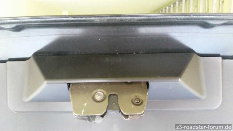

Moin Jochen,
prüf erst einmal welcher Schließkeil der ZV spinnt. Bei mir war es die Heckklappe. Am einfachsten schließt du jedes Schloß mal mit dem Schlüssel von Hand ohne FB. Bei mir ging es von der Fahrertür nicht, aber von der Heckklappe -> also Schloß Heckklappe defekt. Leider habe ich die Kunststoffverkleidung von innen hinter dem Schloß nicht ab bekommen. :oops:
Also habe ich die Kunststoffabdeckung etwas abgezogen (siehe Bilder).
Beim Vergleich Schalten von ZV und Schlüssel habe ich gesehen, das sich das Gestänge bei der ZV (unter der roten Markierung) nicht so weit bewegt. Also habe ich das Gestänge und den Drehmotror mit WD40 eingesprüht. Seit 3 Tagen funktioniert die ZV wieder.
