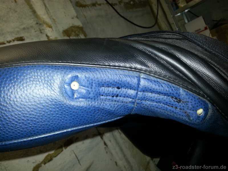

direkt nach dem Kauf meines Zetti hatte ich schon eine Ersatzgurtspange bestellt, doch seit jeher drücke ich mich um die Reparatur. Da nun das Leder anscheinend darunter litt (die Spangenhälften konnten sich immer weiter bewegen und drehen) und auch der Gurt nicht mehr frisch wirkte, musste es in Angriff genommen werden. Ein weiterer Ansporn war die Wackelsitzreparatur.
Das Problem war - den verschiedenen Forenbeiträgen entnommen - bei den Sportsitzen wesentlich größer als bei den normalen Sitzen. Und auch die Reparaturanleitung bezieht sich wohl nur auf die normalen Sitze.
Also einfach mal auf gut Glück angefangen:

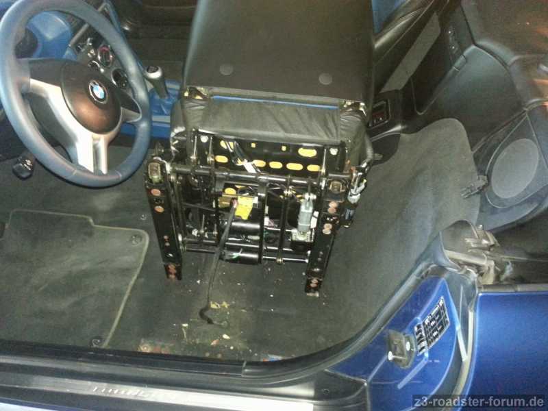

Natürlich zuerst den Sitz ausbauen. Hier für reicht die Wackelsitzreparaturanleitung.

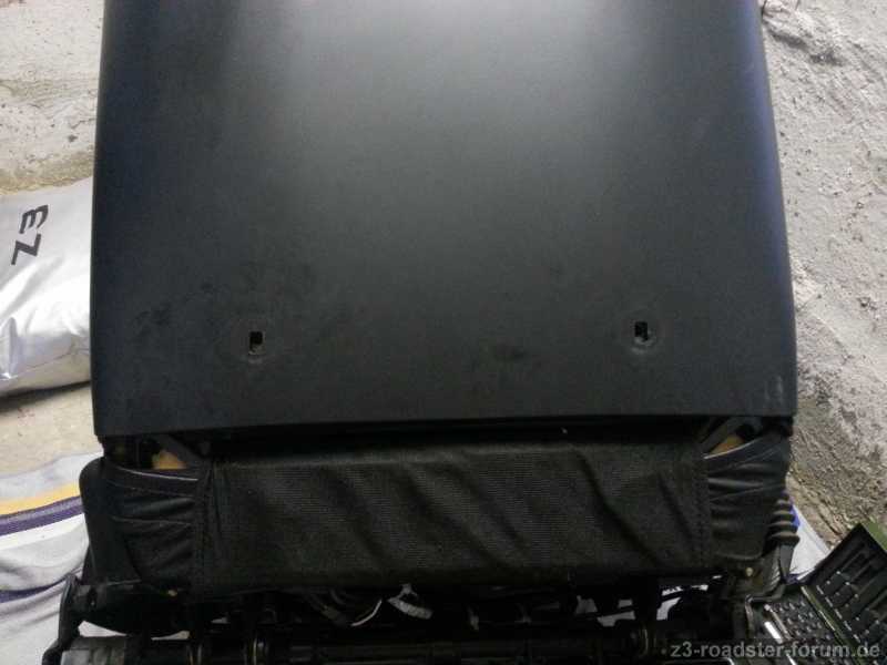

Von der Hinterseite wird die große Abdeckkappe abgenommen. Zuerst die beiden Clipse heraus und dann die Kappe nach oben abziehen. Sie ist im Sitz nur eingehakt.
Dann schaut das ganze so aus. Erst einmal einen Schrecken bekommen, was dieser gelbe Streifen sein soll. Ich dachte erst, es hätte irgendwas mit dem Airbag zu tun und war zu vorsichtig. Doch es handelt sich nur um den Sitzendstopschalter.

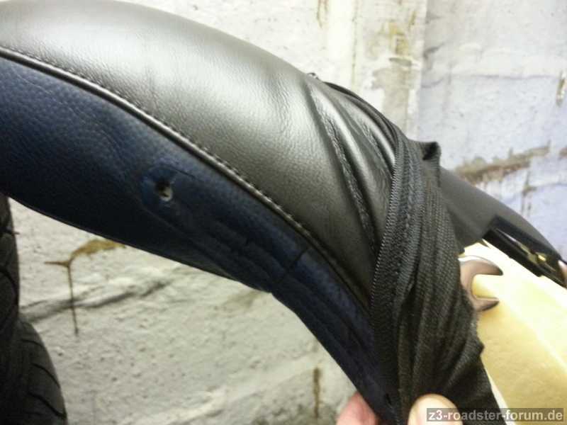

Zunächst mal den Reisverschluss öffnen und schauen, was sich vom Leder bewegen lässt.
Schon ein bisschen locker, aber reicht noch lange nicht.

In der anderen Anleitung war der Bau einer Vorrichtung gezeigt. Mir war das zu kompliziert und aufwendig. Einfach, aber wirkungsvoll: die (neue) Klemmscheibe auf einen Schlüssel aufkleben. Die Schlüsselweite muss so gewählt werden, dass der Stift der Spange durch passt, aber die große Fläche der Klemmscheibe auf dem Schlüssel aufliegt. Mir erschien SW 11 als optimal.
Die Klemmscheibe wird mit 2, 3 Runden Klebeband aufgeklebt und auf der Seite, wo der Stift der Spange durch die Klemmscheibe soll, ein Loch geschnitten.
Wichtig: die Klemmscheibe nicht vollständig über alle Seiten festkleben, sondern nur 90° zur Schlüsselrichtung, so dass die Scheibe nach vorn oder hinten rausrutschen könnte. Das Klebeband ruhig fest aufbringen, dann sitzt es stramm und die Scheibe kann eigentlich nicht verloren gehen.
Mein flacher Schlüssel von Proxxon (slim line) geht wunderbar zwischen Polster und Leder und lässt sich super positionieren. Eine Gewindestange und breite Mutter würde ich hier nicht einsetzen.
Der Schlüssel wird natürlich so weit geschoben, bis das Loch des Leders und das der Klemmscheibe konzentrisch sind.

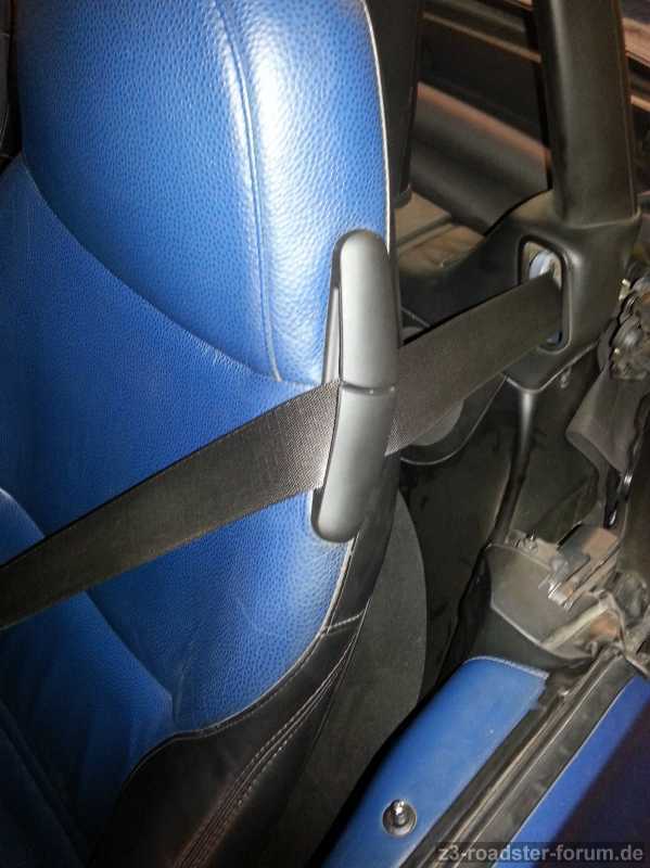

Alles wieder einbauen und sich an der neuen Gurtspange erfreuen.
Ich weiß, dies war vielleicht nicht der professionellste Weg. Aber es ging recht flott und war ingesamt viel einfacher, als ich dachte.
Ziel dieses Beitrages ist, andere Leidtragende zu motivieren und es selbst zu probieren. Es ist kein Hexenwerk... bin selbst kein sehr erfahrener Autoschrauber.
Die Naht auf der Rückseite ist nicht schön, aber man sieht sie zum Glück auch nicht. Wie gesagt: ich hoffe, dass es mit der Demontage des Stoppers einfacher geht. Während meiner Reparatur dachte ich noch, es sei vom Sicherheitssystem, daher hab ich die Finger davon gelassen.
