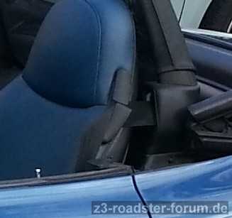

direkt nach dem Kauf meines Zetti hatte ich schon eine Ersatzgurtspange bestellt, doch seit jeher drücke ich mich um die Reparatur. Da nun das Leder anscheinend darunter litt (die Spangenhälften konnten sich immer weiter bewegen und drehen) und auch der Gurt nicht mehr frisch wirkte, musste es in Angriff genommen werden. Ein weiterer Ansporn war die Wackelsitzreparatur.
Das Problem war - den verschiedenen Forenbeiträgen entnommen - bei den Sportsitzen wesentlich größer als bei den normalen Sitzen. Und auch die Reparaturanleitung bezieht sich wohl nur auf die normalen Sitze.

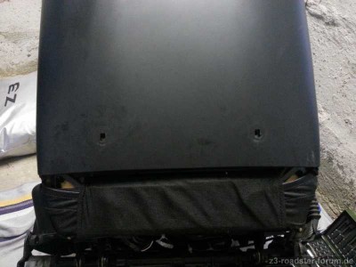

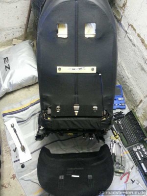

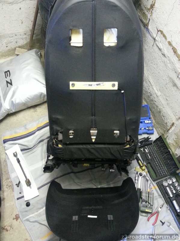

Von der Hinterseite wird die große Abdeckkappe abgenommen. Zuerst die beiden Clipse heraus und dann die Kappe nach oben abziehen. Sie ist im Sitz nur eingehakt.

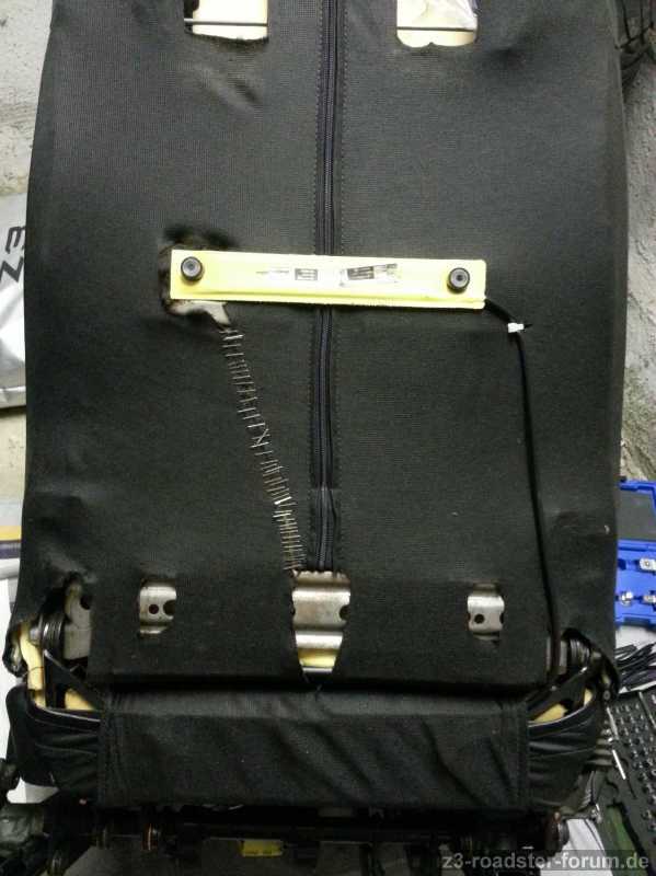

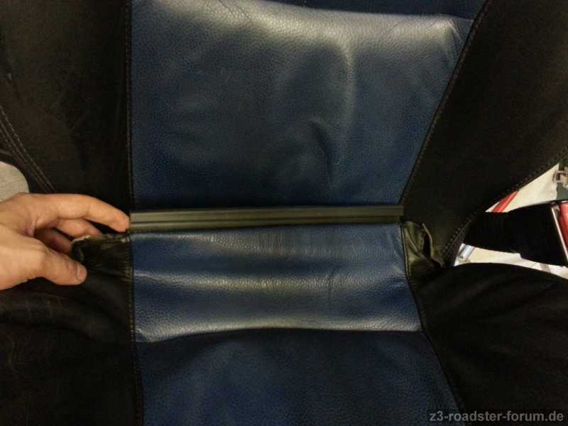

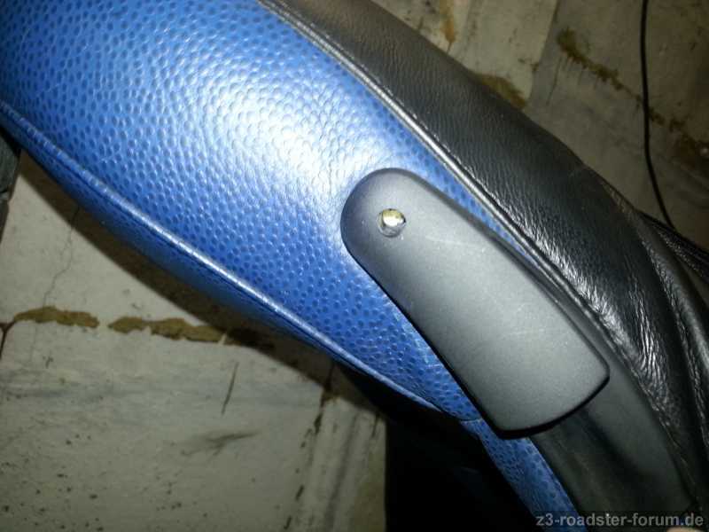

Dann schaut das ganze so aus. Erst einmal einen Schrecken bekommen, was dieser gelbe Streifen sein soll. Ich dachte erst, es hätte irgendwas mit dem Airbag zu tun und war zu vorsichtig. Doch es handelt sich nur um den Sitzendstopschalter.

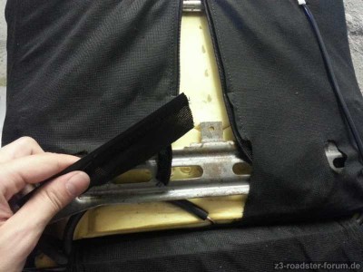

Zunächst mal den Reisverschluss öffnen und schauen, was sich vom Leder bewegen lässt.
Schon ein bisschen locker, aber reicht noch lange nicht.

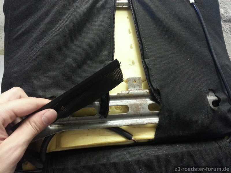

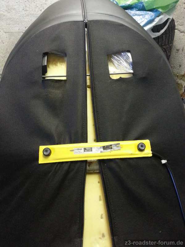

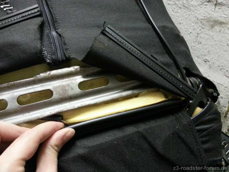

Die beiden Hälften Stoff, die seitlich mit dem Leder verbunden sind, sind unten mit dem Leder der Sitzvorderseite (wo Arsch/Rücken dran sind) eingehakt und lassen sich leicht lösen.

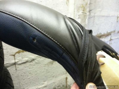

Auf der Vorderseite das Leder heraus ziehen. Damit ist der gesamte Lederbezug schon recht locker. Leider reicht es immer noch nicht, um an die Gurtspange heran zu kommen.
Da ich nicht wusste, wie sich der Sitzendstopper lösen lässt, wusste ich nicht weiter. Nach ewig viel Überlegungen: sch*** drauf... aufschneiden!
Mit Sicherheit nicht die saubereste Lösung, doch ich wusste nicht, wie sonst. Zuvor muss natürlich überlegt werden, wie es beim Zusammenbau geschlossen werden soll. Da nicht arg viel Zug auf dem Gewebe war, sollte eine Naht ausreichen.
Nun ließ sich das Leder bis zur Gurtspange abziehen. Leider nicht komplett. Mir reichte es.

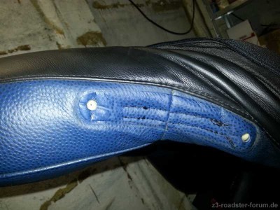

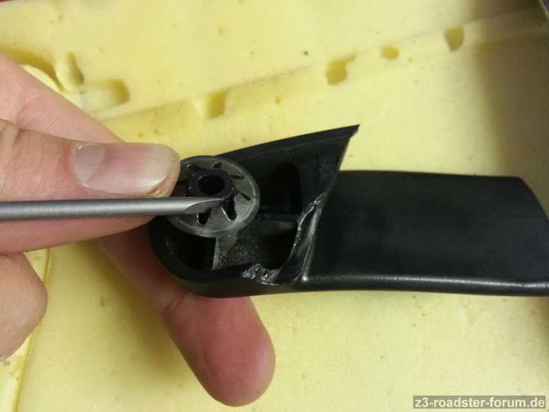

Ziel war es nun, erst die untere Verbindung zu lösen (Klemmscheibe).
Es reicht, zwei Laschen der Klemmscheibe mit einem schmalen Schlitzschraubendreher aufzubiegen. Hier schematisch.

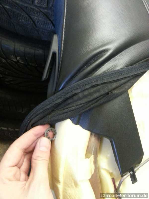

Damit löst sich die Klemmscheibe und der Stift der kaputten Spange kann heraus gezogen werden.
Nun hat man zumindest das untere Stück schon mal sehr einfach entfernt.
Wer heran kommt, sollte auch so die obere Hälfte entfernen. Ich habs leider nicht geschafft. Eventuell lässt sich hier durch komplette Demontage des Endstoppers der Bezug weiter lösen.

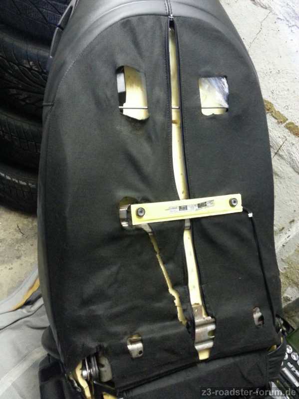

Also habe ich es so wie in der Anleitung für die normalenn Sitze gemacht: gebohrt!
Es reicht, das Loch grob anzupeilen und mit kleinen Bohrern anzufangen. Erst 4mm, dann 5mm, 6mm usw.... die Bohrer zentrieren sich irgendwann, da ja grundsätzlich eine Bohrung schon vorhanden ist.
Man sollte während der letzten Bohrvorgänge das Leder drumrum ein bisschen anpacken, damit beim Durchbruch die Klemmscheibe nicht verloren geht. Der Sitz wird auf die Rückseite gekippt und die Klemmscheibe kommt bestenfalls entgegen bzw. raus gepurzelt.
Nun ist erstmal die alte Spange weg. Innen befindet sich noch die Gegenhalteplatte. Die kann natürlich drin bleiben...

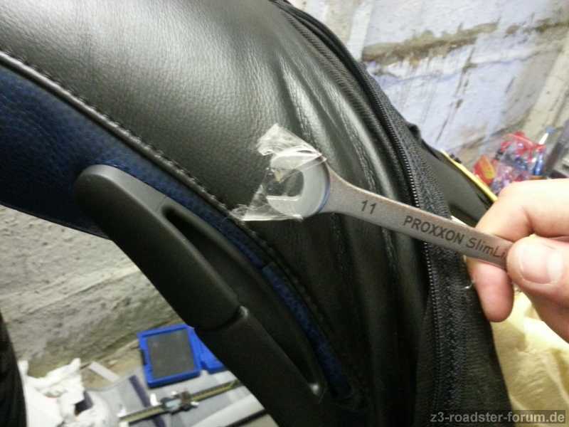

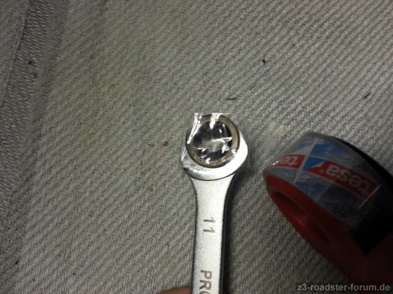

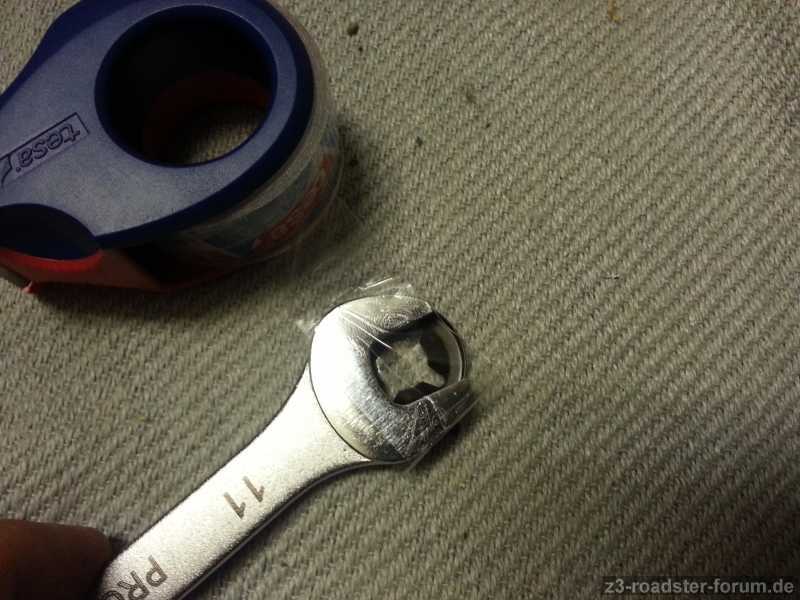

In der anderen Anleitung war der Bau einer Vorrichtung gezeigt. Mir war das zu kompliziert und aufwendig. Einfach, aber wirkungsvoll: die (neue) Klemmscheibe auf einen Schlüssel aufkleben. Die Schlüsselweite muss so gewählt werden, dass der Stift der Spange durch passt, aber die große Fläche der Klemmscheibe auf dem Schlüssel aufliegt. Mir erschien SW 11 als optimal.
Die Klemmscheibe wird mit 2, 3 Runden Klebeband aufgeklebt und auf der Seite, wo der Stift der Spange durch die Klemmscheibe soll, ein Loch geschnitten.
Wichtig: die Klemmscheibe nicht vollständig über alle Seiten festkleben, sondern nur 90° zur Schlüsselrichtung, so dass die Scheibe nach vorn oder hinten rausrutschen könnte. Das Klebeband ruhig fest aufbringen, dann sitzt es stramm und die Scheibe kann eigentlich nicht verloren gehen.
Mein flacher Schlüssel von Proxxon (slim line) geht wunderbar zwischen Polster und Leder und lässt sich super positionieren. Eine Gewindestange und breite Mutter würde ich hier nicht einsetzen.
Der Schlüssel wird natürlich so weit geschoben, bis das Loch des Leders und das der Klemmscheibe konzentrisch sind.

Beitragvon Fuxi » 15.06.2014 21:12
Hinweis zwischendurch:
Der Endschalter wäre geclipst gewesen. Einfach beide Stifte reindrücken und schon kann man ihn abnehmen ohne den Bezug zu beschneiden.
Ansonsten eine Top-Beschreibung! :2thumpsup:

Mit der oberen Seite wird übrigens angefangen.
Sind die Bohrungen konzentrisch, kann die erste Seite der Gurtspange eingedrückt werden. Jetzt noch nicht gleich den Schlüssel rausziehen, sondern die Spange kräftig andrücken und mit dem Schlüssel gegen halten. Ist schwierig, ich weiß. Aber es geht.
Wenn es fest ist, kann mit etwas Kraftaufwand der Schlüssel heraus gezogen werden.
Das gleiche mit der unteren Seite wiederholen. Nun ist die Spange schon fest.

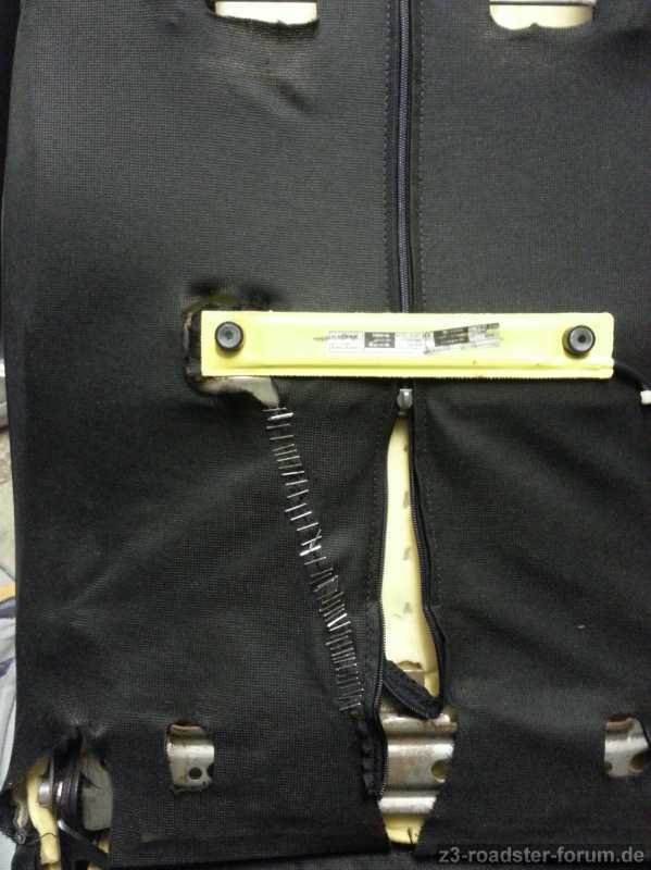

Das Leder kann wieder herunter gezogen werden.
Ich habs mir dann recht einfach gemacht und mit einem Tacker den Stoff wieder zusammen genäht. Ist russicht, aber was besseres fiel mir auf die Schnelle nicht ein.
Wie Fuxi schrieb, kann der Stopper wohl abgeknippst werden... dadurch erspart ihr euch hoffentlich diesen Schritt.
Nun das Leder auf der Vorderseite wieder runterziehen und unten durch schieben. Und die beiden Hälften der Rückseite unten wieder einklinken.
So siehts bei mir aus. Wie gesagt: mir scheint es nicht sehr straff zu sein, daher sollte es (hoffentlich) halten.

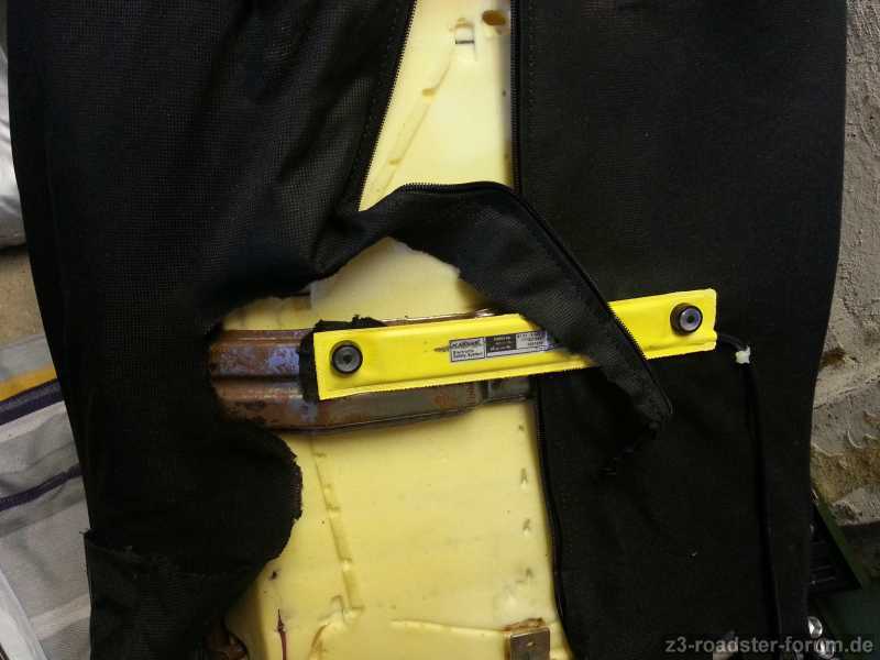

Beitragvon batleth » 15.06.2014 21:29

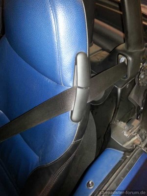

Alles wieder einbauen und sich an der neuen Gurtspange erfreuen.
Ich weiß, dies war vielleicht nicht der professionellste Weg. Aber es ging recht flott und war ingesamt viel einfacher, als ich dachte.
Ziel dieses Beitrages ist, andere Leidtragende zu motivieren und es selbst zu probieren. Es ist kein Hexenwerk... bin selbst kein sehr erfahrener Autoschrauber.
Die Naht auf der Rückseite ist nicht schön, aber man sieht sie zum Glück auch nicht. Wie gesagt: ich hoffe, dass es mit der Demontage des Stoppers einfacher geht. Während meiner Reparatur dachte ich noch, es sei vom Sicherheitssystem, daher hab ich die Finger davon gelassen.

Ich habe die Methode mit 11er Maulschlüssel ebenfalls probiert und würde gerne folgenden Kniff ergänzen.
Die Gegenringe (nenne sie einfach mal so) gehen nur mit sehr sehr sehr sehr viel Kraft auf die Stifte der Gurtführung.
Dem könnt ihr etwas Abhilfe schaffen, indem ihr sie etwas an die Stifte "anpasst". Dazu einfach die Zähne des Ringes mit einer Spitzzange schon Mal etwas in die Richtung biegen, in die sie sich später ohnehin drücken würden.
Dann mal an die Stifte der Gurtführung drücken und probieren wie viel Kraft noch nötig ist um den Ring aufzudrücken. Natürlich nicht mit dem Zurechtbiegen übertreiben, sonst sitzt der Ring hinterher nicht straff genug.
Unbedingt vorher beide Ringe anpassen, ist der erste erstmal fest, kommt ihr an den zweiten zu schlecht dran.
Gruß Mo

Absolut! So hab ichs auch gemacht. Sonst hat man keine Chance. Statt 11er Schlüssel habe ich eine Mutter passend ausgefräst, sodass der Ring schön drin liegt. Die Mutter dann seitlich mit einem Gewinde versehen und eine 30cm lange Gewindestange als Halter eingeschraubt. Ring mit einem Bindfaden an der Mutter sichern, den man abreißt, wenn der Ring sitzt.
