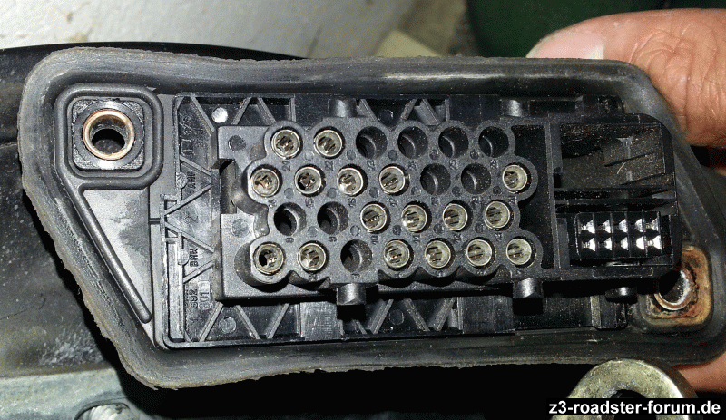

Anbei mal ein Foto von dem Türstecker(Fahrerseite)
20343
An welchen von den Stecker'n muss ich + und - anschließen ??

Beitragvon Steinbeizzzer » 15.06.2014 13:02
An dem Stecker sollte #6 und #7 sein
die müssten rechts unten sein
