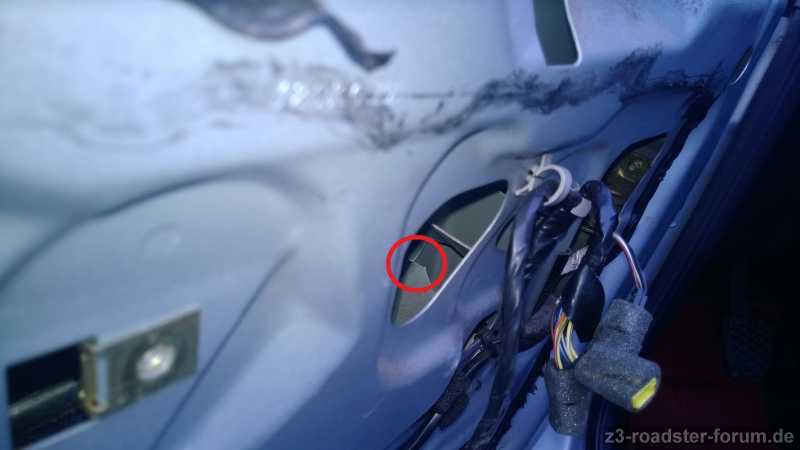

Leider macht er langsam kleine Probleme und zwar möchte die Scheibe auf der Fahrerseite nicht mehr so wie ich will.
Es knackt, fährt mal zu hoch, mal geht sie über Nacht einen halben cm runter... sehr merkwürdig. Das ist mir schon letztes Jahr aufgefallen, jedoch wurde es nie behoben. Dann über den Winter wurde das Auto nicht gefahren... und als ich das Auto wieder aus dem Tiefschlaf holte und das Fenster testen wollte krachte es gewaltig, so dass etwas im Inneren abfiel.
Ich habe hier schon öfter mal was von den Gleitschuhen gelesen die getauscht werden müssen. Diese habe ich mir auch besorgt und kurz vor dem Tausch kam dann das böse Erwachen.
Bitte schaut euch die Bilder an.

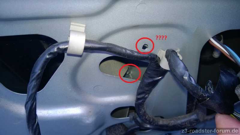

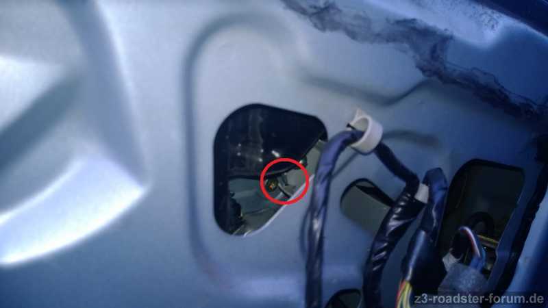

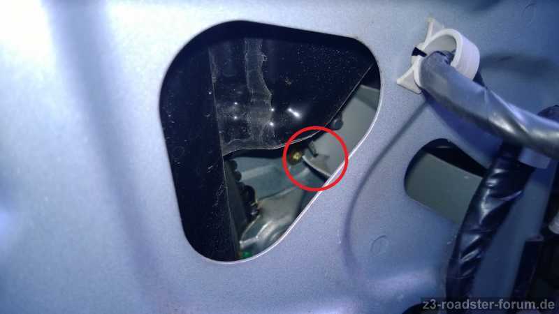

Eine Metallbrücke zwischen Tür-Außenwand und Tür-Innenwand ist an drei Stellen eingerissen. Daran ist unter anderem Motor und der Fensterheber selbst befestigt.

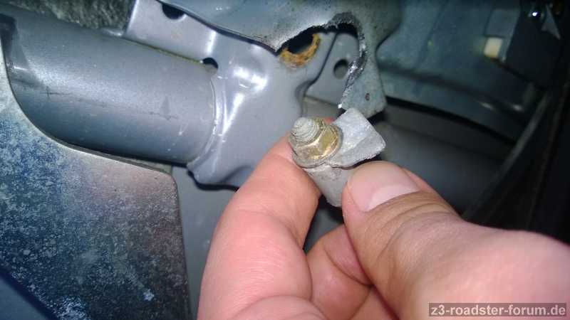

Des Weiteren ist eine Schreibe, welche Teile des Fensterhebers zusammenhält komplett abgerissen. Das ist wohl das Teil welches ich gehört habe als es macht gekracht hat.

Es ist so, dass sich das Gestänge teilweise komplett verwindet. Es fehlt einfach die Stabilität durch die Risse und den Ausriss der Schraube.

Ich hab das schweißen lassen und zusätzlich die serienmäßigen Schweißpunkte durch Schrauben ersetzt. Den gebrochenen Bolzen habe ich durch eine angeschweißte Mutter und eine Schraube ersetzt. Die Lösung ist aber nicht von Dauer: Relativ viel Spiel im Mechanismus und keine Antipp-Funktion am Fensterheber mehr. Über kurz oder lang empfehle ich eine neue Tür!

Habe eben den Beitrag gesehen... das macht mir wieder Hoffnung.
Zumindest was den abgerissenen Bolzen angeht: https://www.z3-roadster-forum.de/forum/viewtopic.php?f=20&t=24108&p=205141&hilit=fensterheber#p204774
Aber die versteckten Risse hinter dem Blech?! Das macht mir Sorgen.
