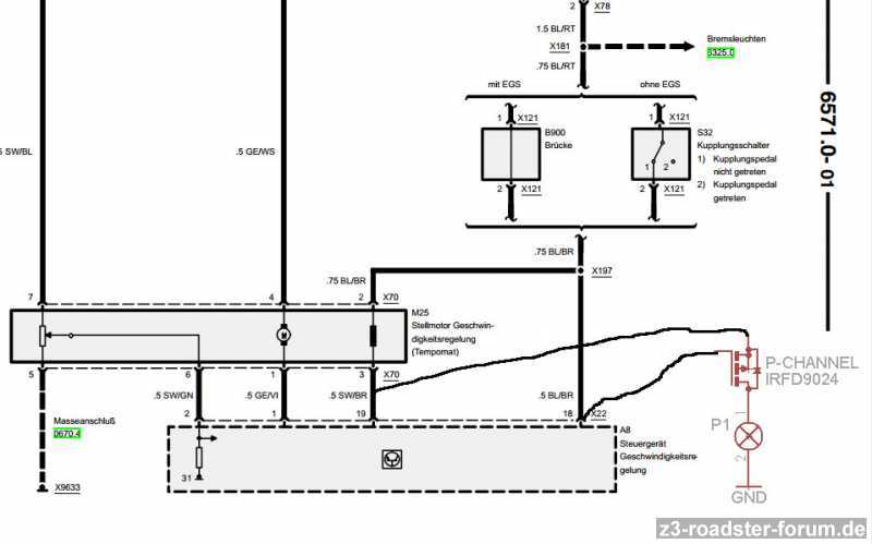

Habe mir eine Kontrollleuchte für den Tempomat gewünscht. Gut, dass mein Kombiinstrument noch genug freie Plätze für Leuchten hat. Jetzt brauche ich noch die passende Blende. Hat jemand ne Idee wo ich die her bekommen könnte, also ich meine sone grüne Folie mit nem Tempomat-Symbol?

Beitragvon xdata » 19.05.2014 07:05
Hallo Wolfgang1975,
welches Modell fährst Du? Ich habe nen 1998 2.8. Bei mir ist kein Tempomatsymbol dabei. An welcher Position ist die Leuchte bei Dir ?
Getestet habe ich meine Schaltung schon. Ich habe mir überlegt die ungenutzte Warnblickanzeige zu nutzen, die ist schon mal grün. Deshalb auch der Tyristor: Ich kann dann ein Lämpchen in die Fassung machen welche einen Pol mit Masse verbindet. Der andere Pol für die Leuchte ist schon am Stecker X17 rausgeführt, muss nur noch verbunden werden. Hab es schon getestet, funzt!

Beitragvon mystica » 19.05.2014 07:14
würde mich auch interessieren. Folie gibt es bei "Wunschtacho", aber ob die auch Symbole haben????????
Was macht denn die Schaltung die Du uns da näher bringen willst genau?

Beitragvon xdata » 19.05.2014 10:50
Hallo Horst,
Also: Mein Problem ist, dass ich gerne wüsste ob mein Tempomat gerade aktiv ist oder ausgeschaltet. Natürlich kann man das auch "spüren" wenn man den Fuß vom Gas nimmt und der Wagen trotzdem weiter das Tempo hält, oder man erinnert sich, dass man ihn eingeschaltet hat aber das ist mir irgendwie zu diffus.
Ich konnte nich herausfinden ob das Steuergerät einen Ausgang hat an dem eine Kontrollleuchte anschließbar wäre. Also nehme ich die Steuerleitungen für die Tempomat-Motor-Kupplung. Die Schwarz/Braune wird im Steuergerät auf Plus gelegt wenn der Tempomat aktiv ist. Jetzt würde es eigendlich genügen an diese Leitung ein Birnchen anschließen. Aber die Elektriker bei BMW haben so eine Sicherheitsschaltung gebastelt mit dem Bremslicht. Das hat zur Folge, dass bei ausgeschaltetem Tempomat ein so angeschlossenes Lämpchen bei jeder Bremsung leuchten würde. Deshalb kann das Lämpchen nicht gegen Masse geschaltet werden sondern muss an die Blau/Braune. Im Kombiinstrument sind die freien Birnchen aber auf Masse. Deshalb ein kleiner MOSFET als Schalter dazwischen...
In der Hoffnung das ist halbwegs verständlich

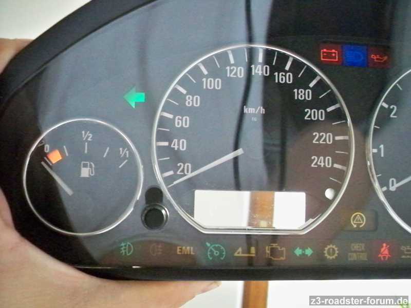

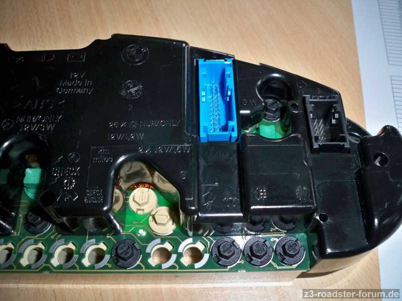

Hier ein paar Bilder von einem zerlegten Kombiinstrument. Deutlich zu sehen das Symbol für Tempomat (grüner Tacho mit Pfeil von außen). Sogar die Lampe steckt bei allen Kombis schon dahinter. Und ich weiß, seitdem ich habe, dass ich die Lampe manuell über CAN zum leuchten bringen kann. Also funktioniert sie generell. Nur bei keinem E36 habe ich bisher erlebt, dass diese auch leuchtet wenn der Tempomat aktiv ist.
Mit deiner Schaltung (wo die Leuchte hoffentlich immer nur genau dann leuchtet, wenn der Tempomat aktiv ist) und mit den unten stehenden Bildern könntest du hergehen und die 2 Kontakte der Lampe auf der Leiterplatte unbrauchbar machen und direkt anlöten. Dann hast du was du willst - und ich auch :-).

Beitragvon xdata » 20.05.2014 12:30
Hallo Wolfgang,
das ist ja sehr spannend: Meine Kombi hat so ein Tempomat-Symbol nicht :cry: . Bei mir ist da das Symbol für Einspritzung. Was für ein Z3 hast Du?

Beitragvon Wolfgang1975 » 20.05.2014 13:46
Hi,
die Bilder sind von einem Z3 M Kombiinstrument, aber mein Kombiinstrument hat das Symbol an der selben Stelle. Ich fahre den Z3 3.0i Bj.2001.
Wenn du magst kannst diese Folie haben. Ich brauche sie nicht.
