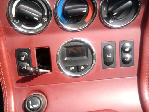

Beitragvon peterle » 26.04.2014 15:16
[ externes Bild ]
Wohin gehört bitte dieses Lämpchen der Mittelkonsole?
Bei diesem Ausgang habe ich einen Blinddeckel.

Beitragvon neuling » 26.04.2014 15:27
zigarettenanzünder

Beitragvon peterle » 26.04.2014 15:37
Danke. Das habe ich auch schon vermutet und den Zigarettenanzünder ausgebaut. Aber wo gehört das Lämpchen am Zigarettenzünder befestigt oder hineingesteckt? Leuchten tut es ohnedies nicht (wahrscheinlich defekt?).

Beitragvon neuling » 26.04.2014 15:39
da sind 2 kleine halteklammern in der nähe des orangenen rings die auch gerne mal abbrechen

Beitragvon peterle » 26.04.2014 15:43
Das dürfte passiert sein. denn die sind nicht mehr da.
Würde der Ring noch komplett mit den Halteklammern sein, wie könne man dann den Zigraettenanzünder ausbauen, denn diese Klammern würden dann ja nur stören?

Beitragvon Inversator » 26.04.2014 16:49
Die Lampe wird von unten in ein Röhrchen rechts neben dem Zigarettenanzünder eingesteckt. Das Röhrchen ist Bestandteil der Verkleidung. Müsste gut zu ertasten sein wenn du den Schaltsack abziehst.

Beitragvon peterle » 26.04.2014 17:01
Inversator hat geschrieben:Die Lampe wird von unten in ein Röhrchen rechts neben dem Zigarettenanzünder eingesteckt. Das Röhrchen ist Bestandteil der Verkleidung. Müsste gut zu ertasten sein wenn du den Schaltsack abziehst.
Hallo Holger!
Kann man das Röhrchen auch ertasten, wenn man den Zigarettenanzünder ausbaut?

Beitragvon peterle » 26.04.2014 17:18
Gruss
Holger
Alles klar! Röhrchen (Fassungshalter) ist noch vorhanden. Glassockellämpchen ist zu wechseln. Danke an Holger und "neuling" für die Tips :2thumpsup:

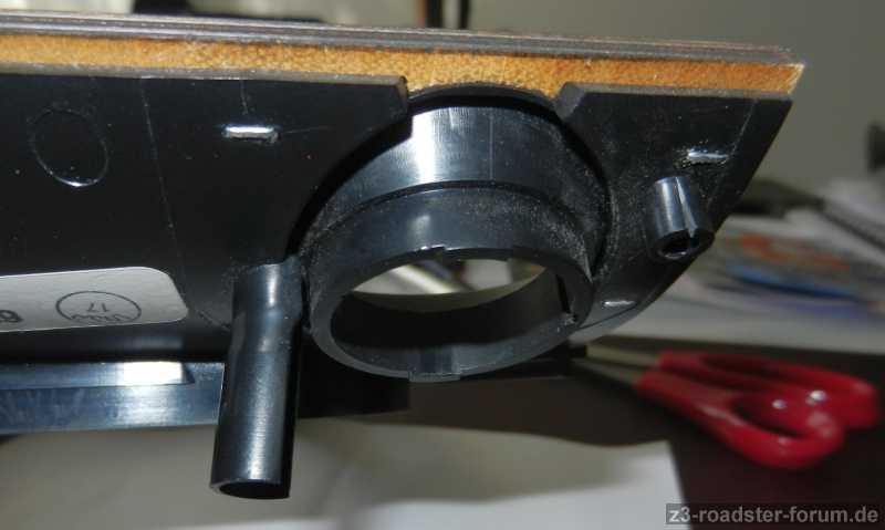

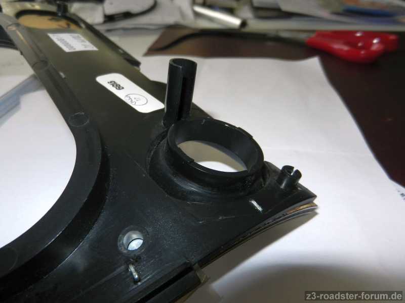

Beitragvon alex61 » 26.04.2014 17:19
Hallo!
Vielleicht helfen dir die zwei Bilder von meiner ausgebauten Verkleidung...
Gruß, Alex

Beitragvon peterle » 26.04.2014 17:25
Hallo Alex!
Danke für die Fotos für die Veranschaulichung und die Mühe. Ich war eben noch beim Wagen in der Garage und konnte aufgrund der Hinweise die Halterung finden.
