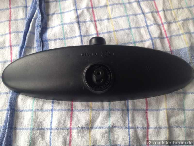

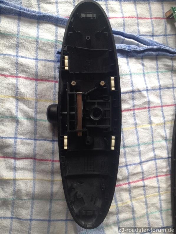

Das Grundgehäuse innen mit geänderter Wippe / Drehknopf und Durchlassbohrung für die Kabel in der Spiegelarretierung :
19809
Gehäuserückseite mit Bohrung an der Aufnahme um den Uptite Adapter zu verschrauben :
19808

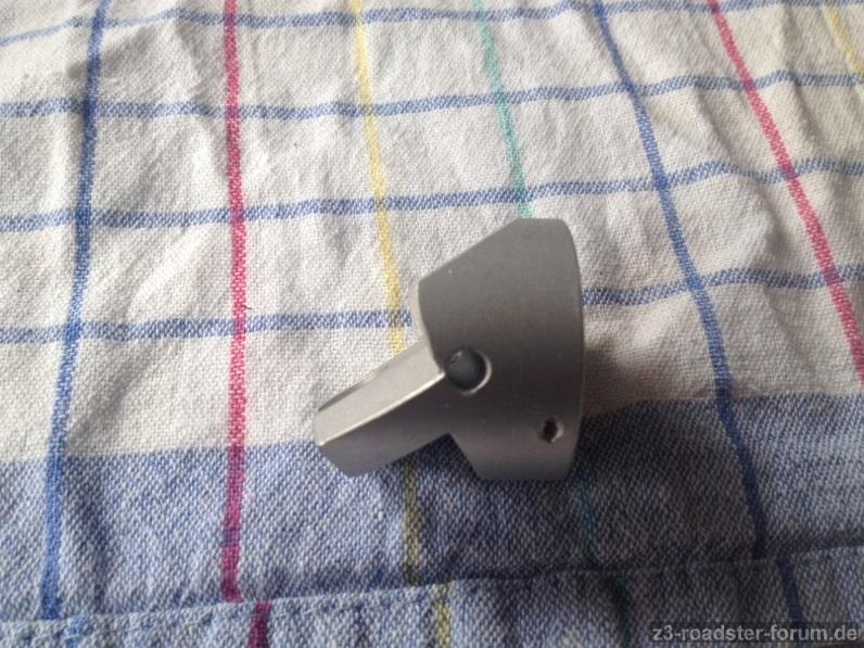

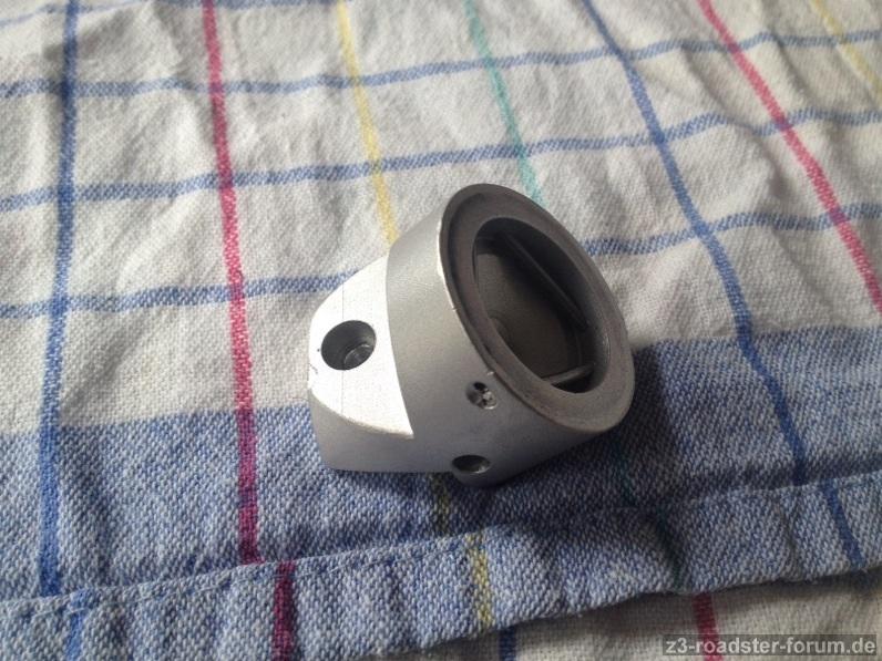

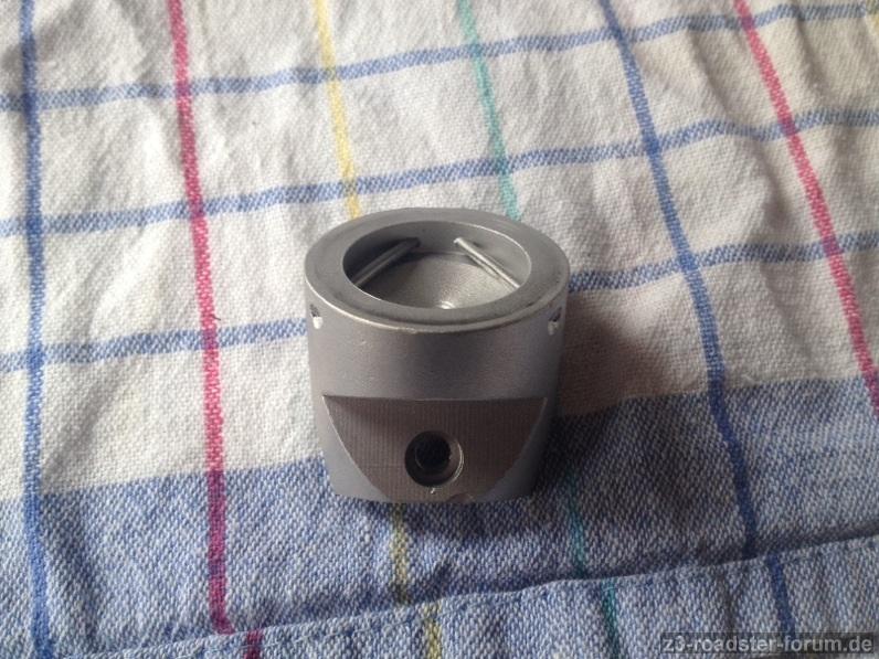

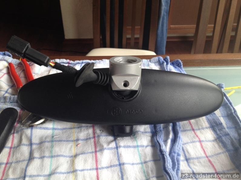

Der Adapter selbst aus Alu gefräßt / Glasgestrahlt von mir um ihn noch schön schwarz zu lackieren :
19810
19811
19812

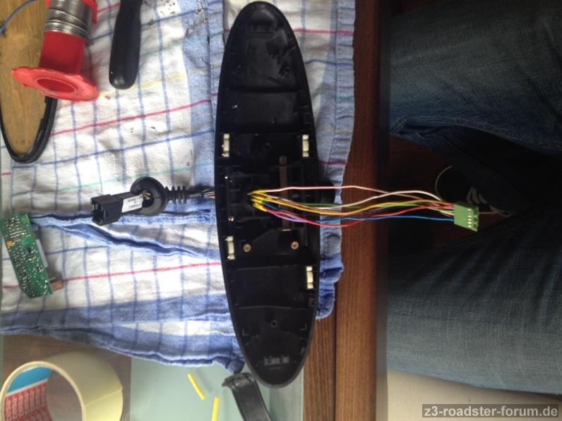

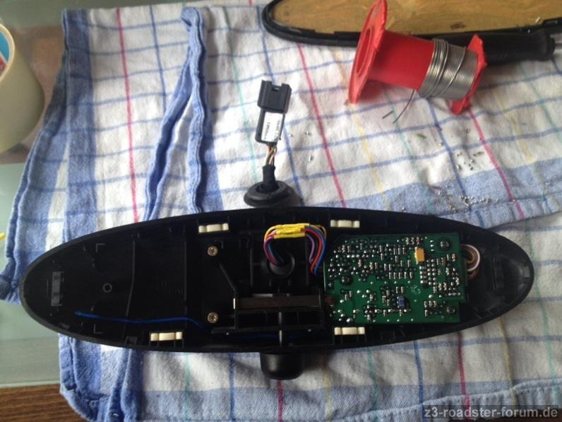

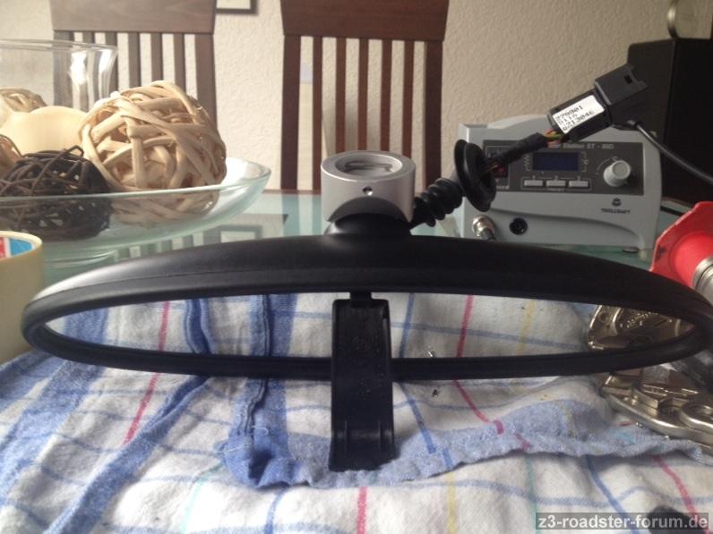

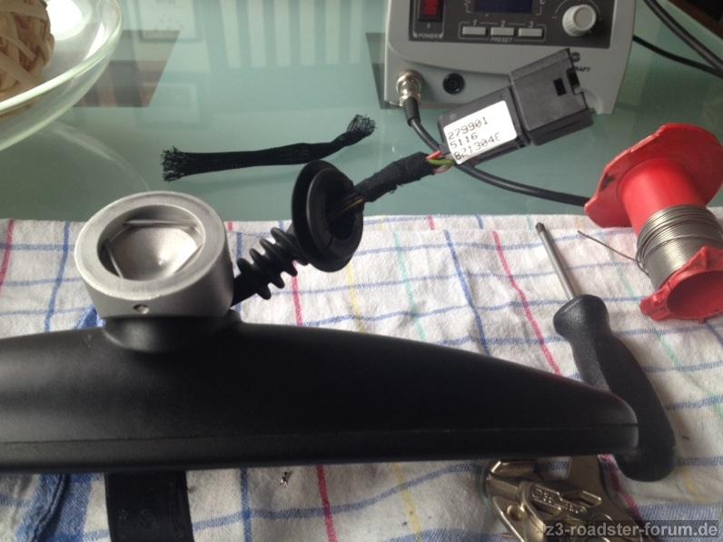

Eingefädelter und verlängerter Kabelbaum + ZV Platine in montiertem Zustand :
19813
19814

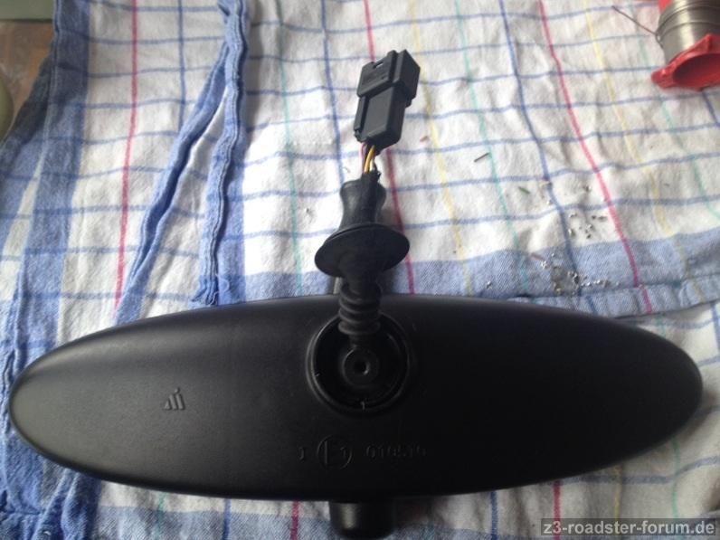

Rückseitige Ansicht mit Kabeltülle aus Zetti samt Stecker welcher später direkt hinter die Innenraumleuchte soll :
19815

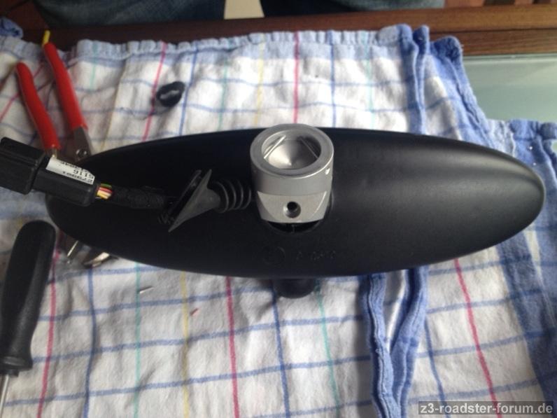

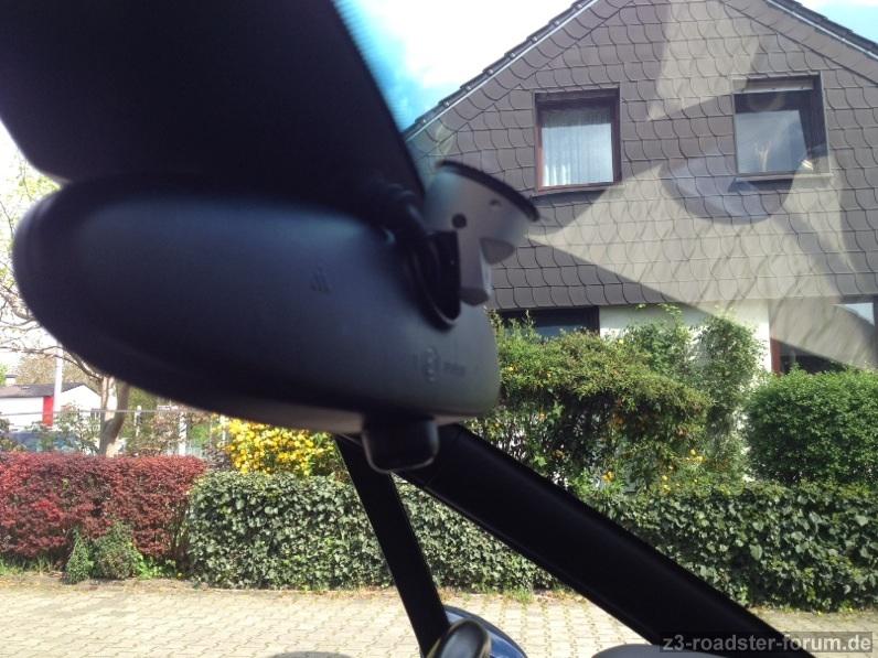

Fertig zusammengebauter Spiegel samt Uptite Adapter :
19816
19817
19818
19819

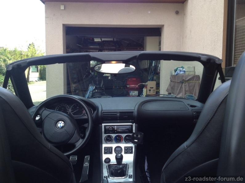

Fertig montierter Zustand im Zetti :
19820
19821
Was soll Ich sagen . Bin Happy - war ein wenig Fummelei aber das Ergebnis kann sich sehen lassen finde Ich und sehen kann Ich jetzt endlich auch vernünftig nach rechts :D
