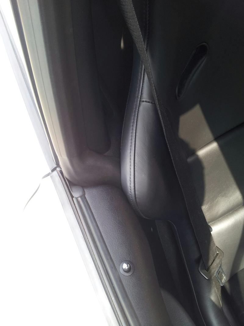

Die Adapter die ich gebaut habe sind sehr simpel aber effektiv. Dadurch kann ich sehr niedrig sitzen und habe jetzt sogar 5cm Luft überm Kopf. Vorher war die Kopfhaut an der Decke.
Als Adapter habe ich 30x8mm Flachstahl genommen. Die Bohrungen werdenn dadurch ca 40 cm in Richtung Getriebetunnel versetzt. Man muss nah ran, damit die Tür noch zu geht. Dafür sollte man wiedermal den Schaum hinterm Teppich am Getriebetunnel entfernen. Dann kann man den Sitzt auch noch vor und zurück fahren.
Naja im Anhang folgen mal die Bilder von der Beifahrerseite. Die Fahrerseite ist spiegelbildlich.

Mist hab garkeine Fotos vom Adapter gemacht. Sieht man nur im eingebauten Zustand. Vorne und hinten ist es übrigens derselbe.
Dafür holt man sich beim Dorfschlosser 3m Flachstahl in 30x8mm (6€)
Dann übernimmt man die Bohrungsabstände der originalen Sitze und bohrt Durchgangslöcher. Die Flachstähle befestigt man mit den originalen Sitzschrauben und Muttern.
Jeweils daneben versetzt Richtung Getriebetunnel habe ich M8 Gewinde gebohrt. Darauf kommen dann die Sitzschienen und darauf wiederum die Sitzadapter von Recaro. Danach die Sitze.
Achtung die Sitzschienen und Recaroadapter MÜSSEN vorher montiert werden.
