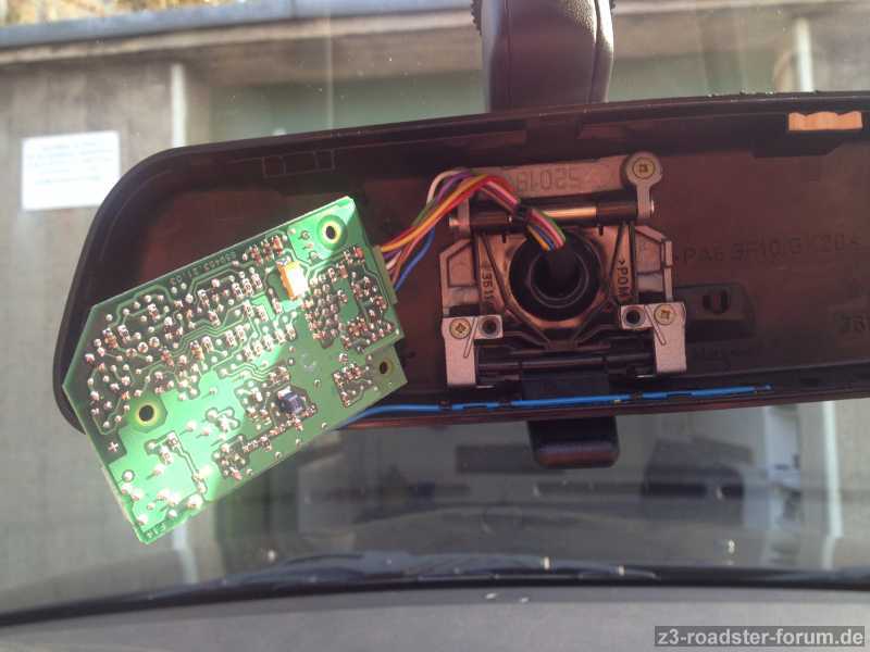

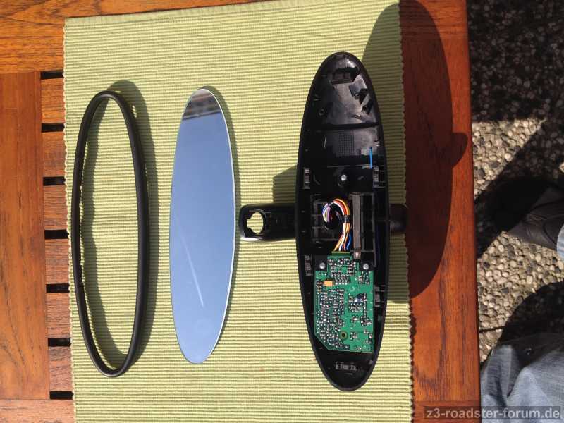

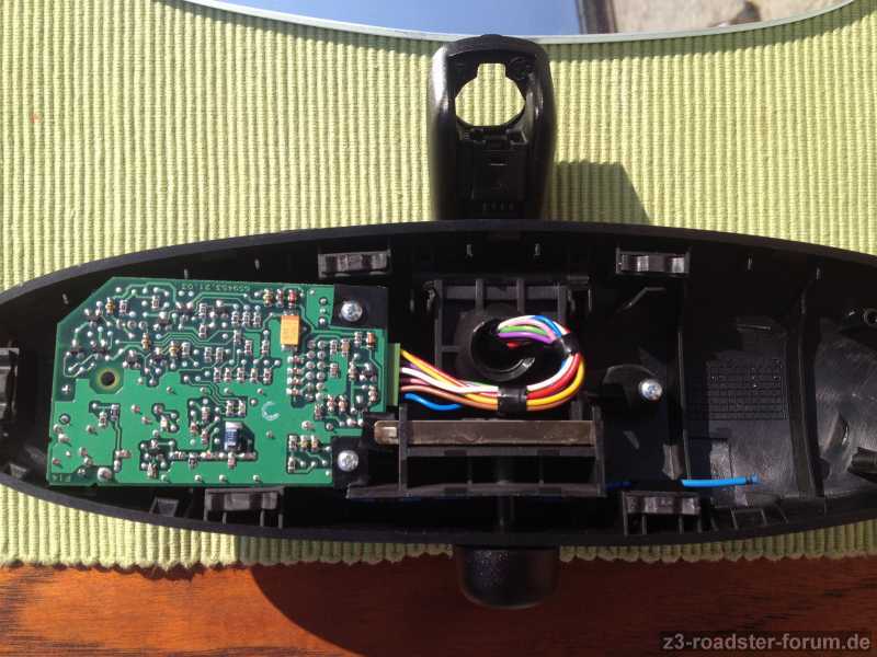

Hallo Z3 Freunde,
die Einbauanleitungen zur Umrüstung des normalen Innenspiegels auf den M Innenspiegel ist im Forum ausgezeichnet beschrieben worden. Die Klipse der einzelnen Kabel können sehr leicht mit Hilfe eines kleinen Schreibendrehers heruntergedrückt werden und aus dem Stecker gezogen werden.
Wenn man auf der linken Seite des M Innenspiegels 3 Kunststoff Halterungspunkte entfernt, passt die ZV Platine hervorragend hinein. Kein Verlängern der Kabel, kein Seitentausch!
Gruss Frank
