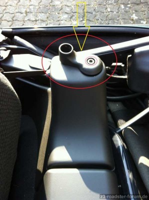

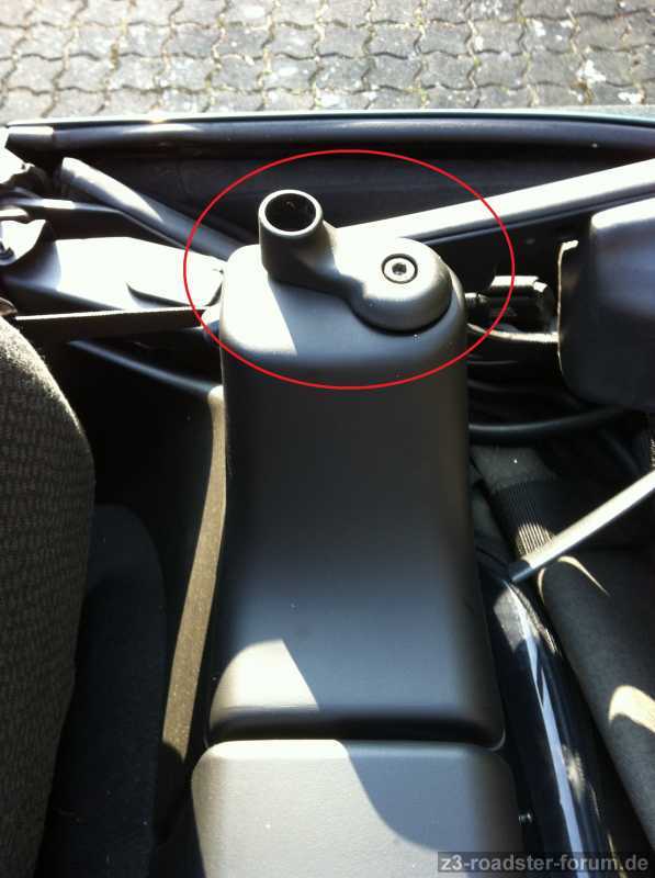

Hallo liebe Leute,
brauche nochmal eure Hilfe !
Anbei ein Bild.
Wie entferne ich diese Abdeckung? Schraube ist schon gelöst, aber es rührt sich keinen Zentimeter. Mit Kraft auch schon versucht.
Habe jetzt schiss etwas kaputt zu machen.
Muss die Abdeckung abkriegen damit ich ein Ebay Windschott nachrüsten kann. :enraged:
Vielen vielen Dank ! :sunny:
Gruß unrockbar

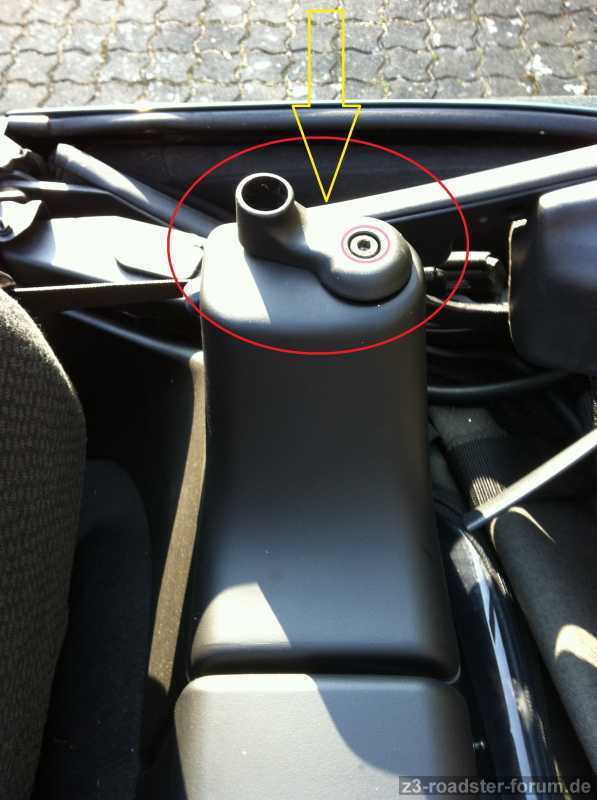

Bitte? Versteht deine Antwort leider echt nicht ohne Satzzeichen.
Die "Pinke" Schraube ist gelöst. Habe noch eine abgedeckte Schraube gefunden auf der Rückseite "gelber Pfeil"
Aber das reicht immernoch nicht um das "rote Ding" zu entfernen !
Wer weiß Rat?

Du musst die Sache auf "Zug" halten sonst dreht die gewindebuchse frei.
Sprich immer die Halterung nach oben ziehen und dabei lösen.

Genau so iss ett !!! :thumpsup: Das Ding arbeitet wie ein Spreitzdübel !!!

Was meinst du genau die Sache auf Zug halten? Bei welchem Schritt soll ich denn daran ziehen? Beim Lösen der Schraube hinten oder wie?

Gibt ja nur eine Schraube ;-)
Ziehen UND drehen

Hallo nochmal, ich brauche wirklich Hilfe ! Die Abdeckung geht nicht ab, egal auf wieviel Zug ich ziehe beim Lösen der Schraube. Es passiert nichts ! Habe schon untergehebelt, mit ner Rohrzange gezogen. Das einzige was passiert ist sind schlimme Gebrauchsspuren.
Wenn mir keiner sagen kann wie das abgeht muss ich es in einer Werkstatt demontieren lassen. :thumpsdown:
VIELEN VIELEN DANK !!! :|
