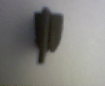

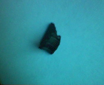

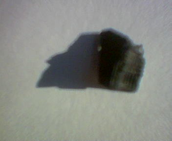

kann man den Deckel von der Ablagebox (die ja bei HK Subwoofer keine Ablagefunktion hat) ohne großen Aufwand abbekommen? Ich habe keine Überrollbügel und mein Windschott ist zum Stecken und klappen.
Ich würde gern mal nachschauen, die ich das abgebrochene Teil auf den Bildern heute zwischen dem Spalt vom Deckel und der Ablagebox gefunden habe.
Hat vielleicht jemand ne Ahnung was das für ein Teil sein könnte? Es ist ungefähr ein bisschen kleiner als ein Fingernagel von nem kleinen Finger.
Im ETK ist ne Dichtung abgebildet, aber bei mir ist zwischen Deckel und Box keine Dichtung. Wie is das bei euch?
Über Hinweise oder Tipps würde ich mich sehr freuen!

Beitragvon hoagie » 23.09.2005 18:34
Hi!
Normalerweise kann man den Deckel, wenn man ein bißchen stärker zieht, öffnen.
Das Teil sieht sehr unscharf aus und wie nichts, was ich in meiner H/K-Box gefunden habe...
:) Fotografier es mal etwas schärfer, bitte

Beitragvon thomaslehner » 23.09.2005 18:44
Also der Deckel scheint bombenfest zu sitzen. Wo genau muß ich ziehen und in welche Richtung. Will ja nix kaputt machen. Muß ich vorher nicht irgendwas lösen?
Thomas
PS: Hab leider nur ne Handycam und krieg es nicht besser hin

Beitragvon hoagie » 23.09.2005 19:08
Also ich kann leider immer noch nicht erkenne, was das ist.

Beitragvon thomaslehner » 24.09.2005 11:25
Vielen Dank hab das Teil endlich auf. Mit ÜRS ist der Deckel kleiner aber sonst macht es keinen Unterschied. Das abgebrochene Teil ist von einer Gewindeeinfassung abgebrochen. Um die Gewinde herum ist so ne Art Plastikhalterung. Hält aber auch ohne das abgebrochene Teil.
