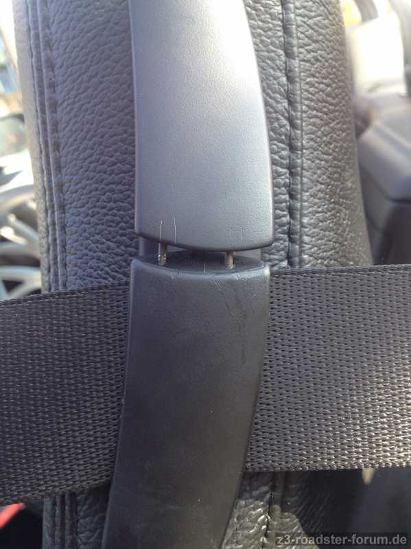

Hallo Z3 Infizierte,
das Problem mit der gebrochenen Gurtspange kennen wir alle, sowie die zahlreichen Reparaturmöglichkeiten.
Da ich an einer gebrochenen Gurtspange nicht mehr viel falsch machen kann, habe ich in beide Teile der Gurtspange 2mm Löcher gebohrt und anschließend mit zwei schwarzen Stahlnägeln die Gurtspange fixiert. Wenn die Löcher entsprechend tiefer als die Nagellänge gebohrt werden, können sie auch mit einer Spitzzange verschoben werden. So läßt sich z.B. auch der Gurt aus der Spange jederzeit entfernen.
liebe Grüsse aus Berlin
Frank

Hi Frank,
diese Lösung finde ich optisch noch besser als die mit dem Schrumpfschlauch...

Die Lösung find ich auch echt klasse - hab nämlich das gleiche Problem.
Was meinst du: würde die Sache auch mit nur einem Nagel funktionieren :?: .

könnte bestimmt auch mit einem Nagel funktionieren, die Gefahr besteht nur, das sich die Spange vielleicht verdreht?!

Jau Frank, da haste Recht - da hab ich nicht dran gedacht.
Also 2 Löcher bohren und auf der sicheren Seite sein.

Toll Frank, eine wirklich pfiffige Lösung :2thumpsup:
Wenn du allerdings nur 1x mit der Bohrmaschine abgerutscht wärst, wäre das Leder hinüber :roll:
Hast Du vor gebohrt?

eigentlich war es nur ein Versuch, da die Spange sowieso gebrochen war. Hatte allerdings erst die Nagelspitze heiß gemacht und mir einen Ansatzpunkt für den Bohrer "reingeschmolzen", so war die Gefahr des Abrutschens nicht mehr sehr hoch.

Traumwagen hat geschrieben:eigentlich war es nur ein Versuch, da die Spange sowieso gebrochen war. Hatte allerdings erst die Nagelspitze heiß gemacht und mir einen Ansatzpunkt für den Bohrer "reingeschmolzen", so war die Gefahr des Abrutschens nicht mehr sehr hoch.
Gruss Frank
"Heisser Tipp" eben - thanx lieber Frank :thumpsup:
