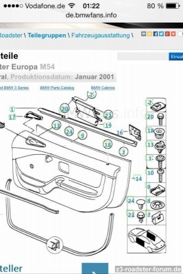

Wie kann man die Buchse/Hülse (auf dem Bild Nr. 18) in der der Türpin läuft ausbauen?
Einfach etwas anheben und nach oben abziehen oder sind die geklebt?

Ich habe die Buchsen von unten rausgedrückt, da die Türpappen eh schon ab waren. Sollten sich aber auch von oben einfach ziehen lassen. Mal vorsichtig hebeln :D

Danke für die rasche Antwort! Waren also nicht geklebt oder ähnliches? Möchte nämlich die Türpappen wenn möglich montiert lassen....

Einfach rausziehen ... Ist ganz easy

Ne ne.... Habe ich schon selber gewechselt ... Einfach mit Gefühl nach oben abziehen..... Bisschen drehen hin und her und ziehen....
