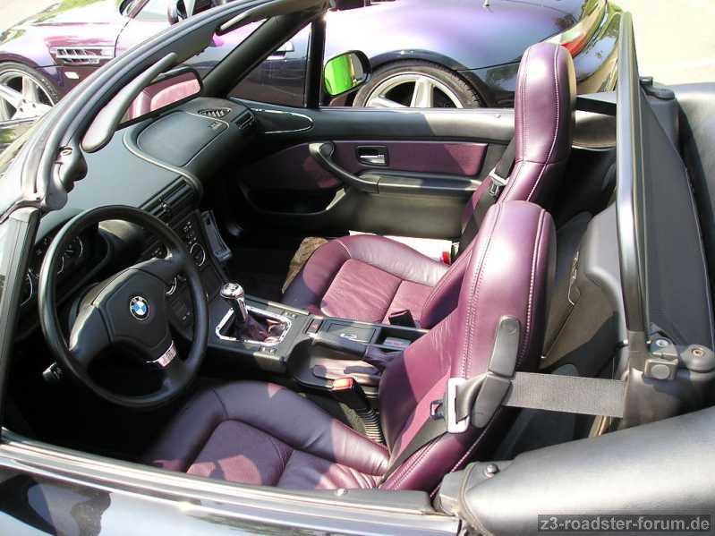

habe vor in nächster Zukunft meine Sitze neu beziehen zu lassen. Sehr wahrscheinlich bei MA-CARSTYLE.
[ externes Bild ]
Irgendwie sehen die wwirklich nicht mehr so pralle aus. Zwar nix gerissen oder so, aber irgendwie peckich. Ich überlege die ganze Zeit schon wie man dann die gebrochenen Gurtschnallen händelt. Einfach Neue reinsetzen, wenn man noch welche bekommt, und dann warten bis diese wieder brechen? Wäre blöde weil man ja äußerst bescheiden da ran kommt um sie zu wechseln. Alternativ sich was anderes zu überlegen um eine Gurtführung zu haben ? :?:
Bevor ich nach Bergisch Gladbach juckel möcht ich ansich ein Konzept haben damit da dauerhaft keine Probleme mehr auftauchen. Ohne Gurtführung isses auch nicht toll, man fummelt sichn Ast mit dem Riemen. Wer hat denn da eine feine Idee ?

ich hatte mir auch schon die gleiche Frage gestellt, und würde wieder die originalen :mrgreen: Gurtführungen verbauen. (Ich glaube es gibt auch welche mit Verschraubungen von außen - wenn ich mich nicht irre hat Toni solche verbaut?!?)
Anschließend würde ich wieder vorsorglich einen Schrumpfschlauch (incl. Verstärkung) zur Sicherung drüberziehen und mit nem Schrumpfschlauch halten sie ewig... und beides im gleichen Farbton :thumpsup:
Auf deinem Bild sehe ich doch auch schon einen Schlauch, oder? :2thumpsup:

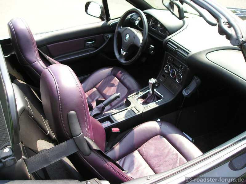

gute Guckers haste.......
[ externes Bild ]
hab mittlerweile etwas dünneren Schlauch. :wink:
