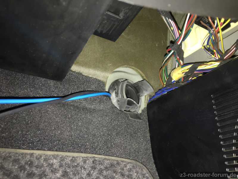

Hallo zusammen
Zur Reparatur meines Handschuhfaches musste ich die Verkleidungen im Fussraum des Beifahrersitzes entfernen. Nachdem alle Verkleidungen wieder eingebaut waren ist das Teil auf dem Bild im Anhang übrig geblieben. Weiss jemand wozu es dient?
Die Lüftung im Fussraum scheint noch genauso zu blasen wie auf der Fahrerseite.
Gruss Simon

Das ist der Stutzen, der auf die Belüftung vom Motorsteuergerätkasten kommt. Den Anschluss findest du auf der rechten Seite hinter dem Handschuhfach.

Beitragvon gismo83 » 20.07.2019 17:25
ich habe dieses Teil nun auch übrig. Kannst du mir sagen wo das genau hinkommen soll?
Ich habe mal ein Foto beigefügt. Kannst du mir dabei zeigen wo es positioniert werden muss?
Danke und Gruß

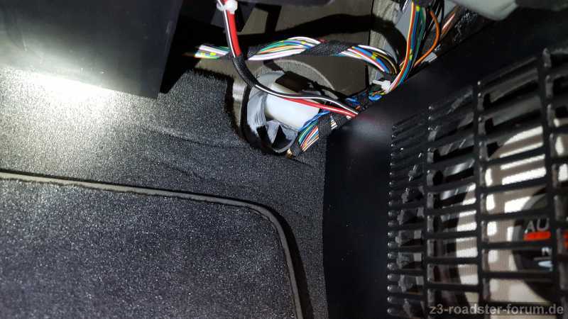

Hallo, so sieht es bei mir hinter dem Handschuhfach aus.
Belüftungsteil

Beitragvon Mach2.8 » 28.07.2019 23:30
Auf keinem Foto ist das Ding nun zu sehen..
wo gehört das hin ??? Noch ein Problem bei dem Zetti von Thomas ?? Was haben die denn noch alles vergessen oder vermurkst ?

Beitragvon der_Thomas » 29.07.2019 07:18
Doch, das Teil ist auf meinem Foto zu sehen :wink:
Es steckt im oberen Bereich der Kabeldurchführung.
Der ist halbrund. Die eine Seite des weißen Kunststoffteils ist ebenfalls halbrund.
Ich dachte, das man es in Verbindung mit den beiden vorherigen Fotos erkennt :mrgreen:
Dieses mal auch ausnahmsweise kein Problem beim mir, sondern ein Foto für die, die das Teil in fett Hand haben und nicht wissen, wohin damit.
