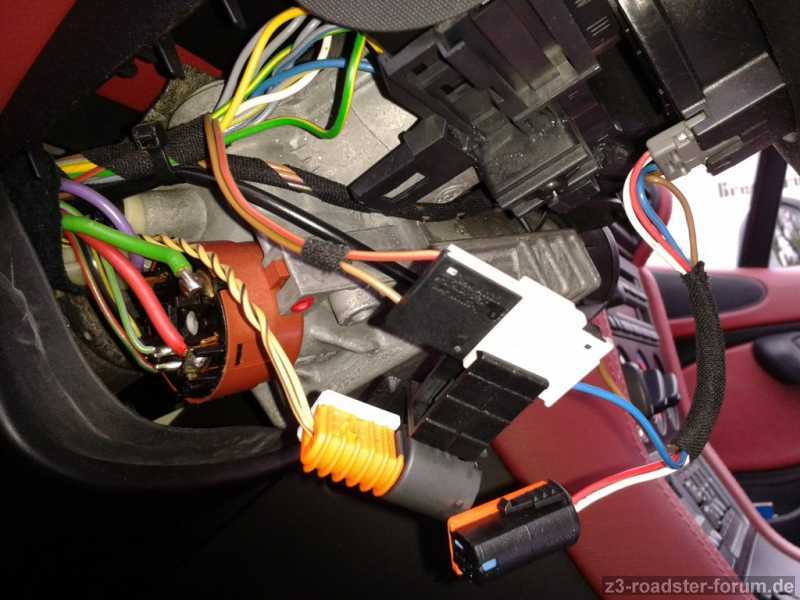

Den Airbag selbst hat mir ein KFZ Meister raus und reingebaut, rein wg. der Haftung/rechtlichen Situation. Anbei die Kabel und Steckersituation des Schelifrings mit einstufigem Airbag verbaut bis Anfang 1998 zum vgl. mit den obigen Lenkradbildern, das den Schleifring ab 1998 für den 2 stufigen Airbag verbaut hatte.

Lenkrad mit einstufigem Airbag und entsprechendem Schleifring und Steckverbindungen verbaut bis Anfang 1998.
In 1998 wurde der Schleifring, das Steuergerät und der Airbag auf 2 stufige Zündung umgestellt. Die Lenkradschüssel ist die gleiche geblieben.
