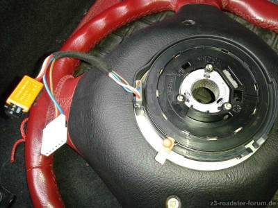

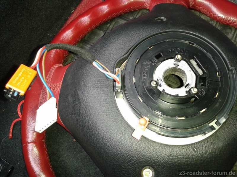

PS: Technisch gesehen brauchst Du einen passenden Schleifring, der neben Hupe und Airbagsignal noch die Stromversorgung für den Heizdraht unterm Ledermantel überträgt und zusätzlich von hinten passformmässig an die Lenkradschüssel passt. Rechtlich: Das Lenkrad ist mit Airbag, Schleifring und Kontaktstecker eine geprüfte Einheit und Teil der ABE Deines Fahrzeuges. Bastelst bzw. erweiterst Du selbst dran rum, erlischt die ABE, die der PKW-Hersteller beim KBA erlangt hat. Arbeiten z.B. Ein/Ausbau am/mit Airbag von Privatpersonen sind zudem strafbar. Sollte ich was falsch verstanden haben, korrigiert mich. Anbei mal ein Foto, ich musste mich mit 4 und 6 poligen Schleifring auseinandersetzen, nur weil ich ein neues Ersatzlenkrad wollte, wohlgmerkt alles BMW Originalteile. In 1998 wurde beim Zetti von 4 auf 6 polig bzw. die Airbageinheit von 1 auf 2 stufig zündendem Airbag umgestellt. Ich musste also schauen, wieder eine 4 polige Situation für unser 1997er Modell herzustellen, damit die Impulse vom Steuergerät zum Schleifring bzw.Airbagtyp passen.

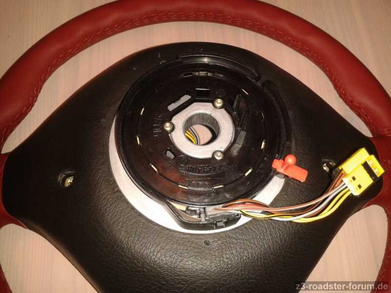

ob ein anderes Lenkrad passt, hängt u.a. davon ab, welchen Schleifring mit welchen Anschlüssen Du bei Dir verbaut hast bzw. welcher Airbag verbaut wurde (1 oder 2 stufig).
Ich habe mir ein neues original BMW Lenkrad besorgt, was schon den neueren Schleifring draufhatte.
Den Ring habe ich entfernt, da ich ihn nicht brauche. Die Lenkradschüssel selbst hat innen Teilenummern eingestanzt. Es sind die selben wie bei meinem Lenkrad. Die Schüsseln sind also identisch. D.h. BMW hat nur den Schleifring irgendwann in 1998 gewechselt und von einstufigen- auf 2 stufigen Airbag umgestellt. Interessiert mich aber nicht, habe den alten Schleifring mit den 3 Torx ans neue Lenkrad geschraubt. Insofern wurde an der Elektrik und der Verkabelung nichts verändert, sondern nur mechanisch die Schüssel getauscht. Daher bleibt die ABE erhalten.

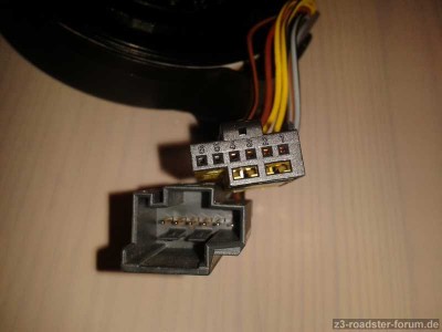

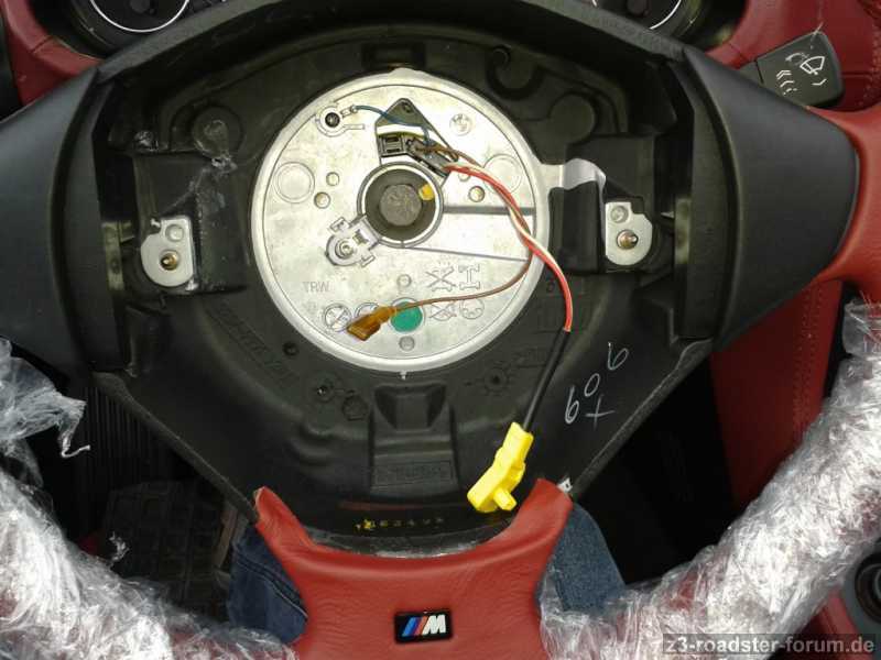

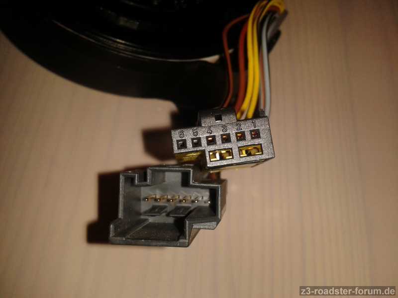

Den Airbag selbst hat mir ein KFZ Meister raus und reingebaut, rein wg. der Haftung/rechtlichen Situation. Anbei die Kabel und Steckersituation des Schelifrings mit einstufigem Airbag verbaut bis Anfang 1998 zum vgl. mit den obigen Lenkradbildern, das den Schleifring ab 1998 für den 2 stufigen Airbag verbaut hatte.

Lenkrad mit einstufigem Airbag und entsprechendem Schleifring und Steckverbindungen verbaut bis Anfang 1998.
In 1998 wurde der Schleifring, das Steuergerät und der Airbag auf 2 stufige Zündung umgestellt. Die Lenkradschüssel ist die gleiche geblieben.
