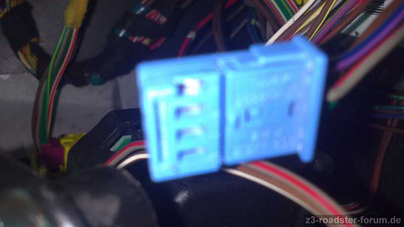

Liebe Gemeinde,
ich benötige noch einmal Hilfe. Nachdem ich die Mittelkonsole wieder eingepasst habe, und alle Schalter und BC wieder verbunden habe, ist nun noch ein blauer, vieradriger Stecker übrig. Kabelfarbe BLAU/VIOLETT;BRAUN;HELLGRAU/ROTER LÄNGSSTREIFEN;GRÜN/GELBE QUERSTREIFEN.
Wofür könnte der sein? Danke vorab.

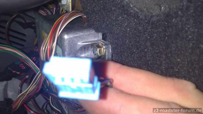

Andere Steckeransicht.

müsste fürs DSC sein (falls vorhanden)

Nochmals der Vollständigkeit halber,
bei mir waren hinter der Mittelkonsole 5 Stecker zu verklemmen:
- 2 x lila Stecker = Sitzheizung
- 1x blauer Stecker = DSC
- 1x schwarzer Stecker = BC
- 1x schwarzer Stecker total groß und olbern ;-) = Klima / Umluft
+ 1x Warnblinker hinterm Ausschnitt für den Schaltknauf
Gruß Transistor

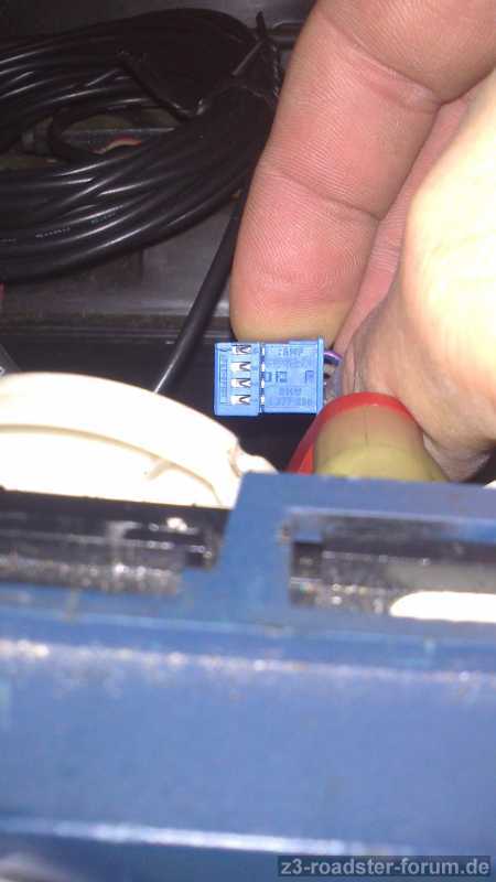

@Transistor: der ASC Stecker ist auch blau, aber kleiner.
Dieser Stecker hat die Nummer AMP 968813-38 bzw. BMW 8377238.
