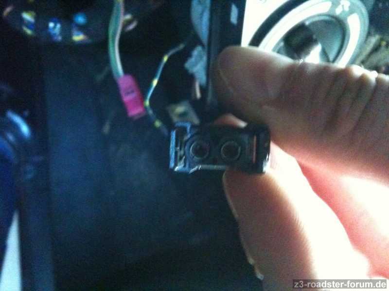

Ich baue gerade die Mittelkonsole ein.Welcher Stecker ist das,ich habs vergessen?

Ein Kabel ist braun, das andere Kabel ist lila-grün mit gelben Streifen.

Uhr oder? Wenn du nen bc hast dürfte der übrig bleiben

Der Stecker ist mir beim Ausbau gar nicht aufgefallen.Ich habe BC, der hat aber einen anderen Stecker.

Hab vor kurzem auch ne Mittelkonsole getauscht, aber so ein Stecker hab ich nirgends anklemmen müssen. Habe ebenfalls BC.
Du müsstest folgende Stecker wieder anschließen müssen:
- Sitzheizung links / rechts
- ASC / DSC (überlege dir bei der Gelegenheit ob du nicht ASC und Schalter für E-Verdeck (falls vorhanden) tauschen möchtest. Ist so deutlich schöner erreichbar)
- Klima / Umluft
- Bordcomputer
In dem Kabelstrang waren einige Kabel / Stecker zu viel, die wohl für andere Ausstattungsvarianten gedacht sind.

Bin mir zu 90% sicher dass es der von der Uhr ist. Dieser ist immer vorhanden wird aber halt bei ein verbauten bc nicht benötigt.

Ich habe fuer jeden Schalter den passenden Stecker. Der besagte Stecker ist "ueber".

Im Zetti ist entweder die Uhr oder der BC verbaut. Zu Uhr und BC gehören unterschiedliche Stecker, daher bleibt entweder der Uhr-Stecker oder der BC-Stecker "über".

Vielen Dank fuer die Tipps. Dann werde ich den Stecker beim Einbau der Mittelkonsole mal " ignorieren".
