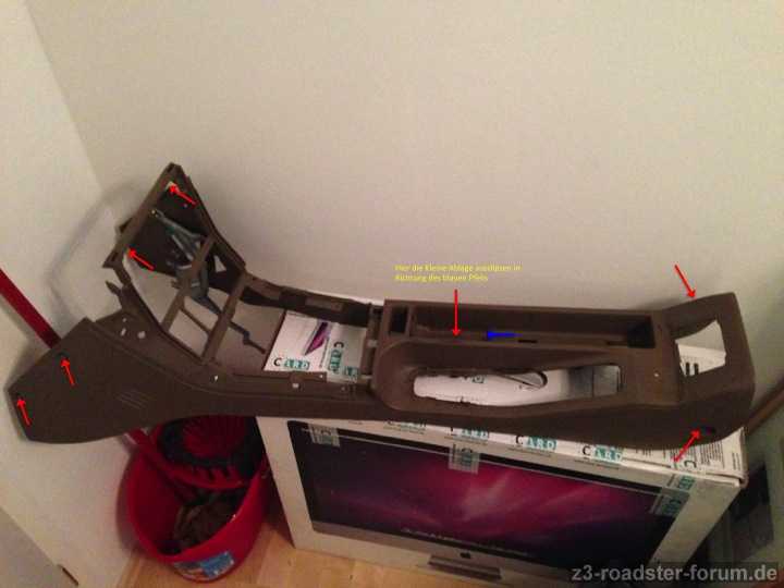

Beitragvon joe612 » 06.01.2014 14:46
Gibt keinen Unterschied ob erweitertes Leder oder nicht.
Du musst lösen:
-4 Schrauben vorne seitlich zum Armaturenbrett hin
-2 Schrauben oben hinterm Radio
-1 Schraube unterm ablagefach/Aschenbecher
-2 Schrauben hinten seitlich
Dann kannst die Konsole hinten leicht spreizen und anheben. Solltest du da hinten das kleine ablagefach haben empfiehlt es sich dieses zu entfernen (sonst springt es aber von alleine raus ;-) ). Dann klipst du die heizungsregler raus. Idealerweise auch alle Schalter. Nun hinten anheben und von hinten nach vorne alle Stecker abziehen. Nun rumwackeln und fluchen bis sie raus ist. Handbremse bis zum Anschlag anziehen.
Zum Schluss: Blutflecken möglichst zeitnah wegwischen - speziell beim Beigen Teppich...

Beitragvon chriz0101 » 06.01.2014 16:29
wie komm ich an die Schraube unter dem Aschenbecher? hab keinen M. Sonst hab ich alle schrauben weg.
chriz0101
Beiträge: 39
Themen: 17
Registriert: 07.06.2013 15:25
Wohnort: Heidelberg
Z3 coupe 3.0i (09/2001)
Re: Problem mit Ausbau der Mittelkonsole
Beitragvon PeterKro » 06.01.2014 16:49
Aschenbecher rausnehmen und losschrauben.
Man schaut direkt auf die Schraube, sobald der Einsatz vom A-Becher draußen ist.

Beitragvon joe612 » 06.01.2014 16:50
Hilft das?
Das kleine Fach/Aschenbecher einfach da wo der blaue Pfeil ist reindrücken dann kannst du es entnehmen.
