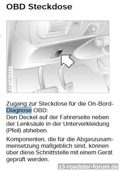

Du hast doch auch ne Diagnose-Schnitstelle an der Verkleidung im Fahrer Fussraum.

Beitragvon Al Jaffee » 19.11.2013 11:16
[ externes Bild ]
Warum nicht hier ansetzen ?

Beitragvon AceVentura » 19.11.2013 11:21
Genau das meinte ich.

Upss.... :oops:
Da habe ich noch garnicht getestet!
Werde ich gleich heute Abend mal nachholen.
Danke für den Tipp!

Beitragvon kickman223 » 19.11.2013 17:26
Über diese Dose läst sich aber nur das Motorsteuergerät auslesen :shock:
Nix ABS oder Airbag :roll:

Beitragvon uwe-333 » 19.11.2013 17:34
Al Jaffee hat geschrieben:[ externes Bild ]
An dieser Schnittstelle, hatte mein Schrauber, damals auch immer angedockt, Christoph.
Seit US-Handschuhfachumbau, geht's nur noch übern Motorraum :roll:

Habe gestern das Gerät getestet. :2thumpsup:
Einfach klasse! Beim Zetti lassen viel mehr Informationen auslesen als bei meinem X3.
Fehler lesen und löschen kein Problem!
Für den Preis somit eine wirklich super Investition.

Hast du es jetzt an OBD I oder OBD II ausprobiert?

Muss doch OBD2 sein :mrgreen:
