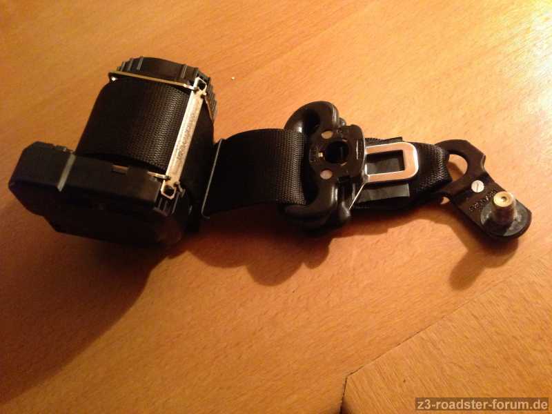

Mein Z3 soll ja im Frühjahr neue (gebrauchte) Sicherheitsgurte bekommen. In schwarz. Ganz legal. Die jetzigen rollen trotz Silikonspraybehandlung nicht mehr richtig ein.
Ich habe nun auch schon welche mit intaktem Aufroller bekommen (kamen heute an)
und stehe jedoch vor einem ganz anderen Problem:
Ich schaffe es nicht, sie ABzurollen.
Der Mechanismus blockiert direkt und der Gurt (er ist bis auf ca. 6-7 cm aufgewickelt) wird nicht freigegeben.
Siehe auch das beigefügte Foto.
Gibt es da einen Trick oder eine bestimmte Position? Ich möchte auch nicht mit einem Schraubendreher daran rumbasteln, also frage ich erstmal hier.

Muss man die nicht in einer bestimmten Position halten?
Da die bei einem überschlag blokieren?

kickman223 hat geschrieben:Muss man die nicht in einer bestimmten Position halten?
:enraged:
Hätte ich ja mal selbst drauf kommen können.
Genau das wars. Danke für den Tipp!
Gruß, Patrick.

Das habe ich mit diesen auch probiert und es funktioniert. Wichtig ist, mit ganz viel Gefühl!!!
Gehe da bitte nicht mit Werkzeug dran!! Es funktioniert, ich habe da auch erst mal 5 Minuten für gebraucht.

Z-Frettchen hat geschrieben:Das habe ich mit diesen auch probiert und es funktioniert. Wichtig ist, mit ganz viel Gefühl!!!
Grüße Marco
Keine Sorge, der Schraubendreher diente nur der Veranschaulichung meiner Ungeduld. Nichts dergleichen hatte ich vor.
Gurte funktionieren einwandfrei. Vielen Dank nochmal für die schnelle Zusendung.
