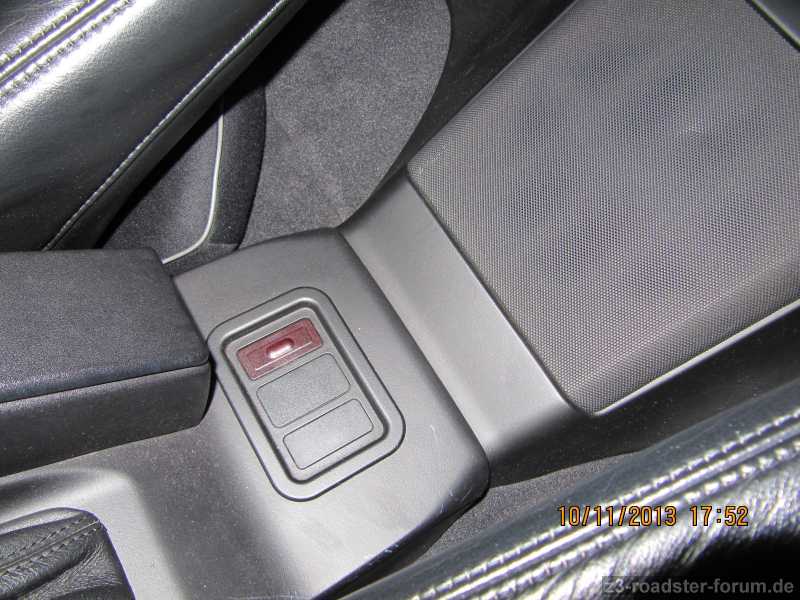

Schalterkonsole
Hi, ich denke da kommt er rein und ich brauche nur den Schalter gel? Was ist mit den kabeln zum Hardtop? Wo kommen die dran? Gruß win

Korrekt. Das ist die Blende. Die mittlere Öffnung ist für den Schalter der Heckscheibe vorgesehen. :)
Mir ist übrigens leider grade erst aufgefallen, dass ich ich in meinem vorherigen Post leider was durcheinander gebracht habe und editieren kann man hier ja leider nicht mehr nach einer Stunde!!! Das Anschlusskabel für den Schalter liegt bereits in der Mittelkonsole, bzw. irgendwo im näheren Bereich der Schalterblende. Bei mir war es etwas unter den Teppich zur Fahrerseite hin gerutscht, aber es ist auf jeden Fall auffindbar.
Das recht unzugängliche Kabel, welches sich unter der Verkleidung der Fahrerseite versteckt ist das Kabel, das im Endeffekt zum Hardtopeinbausatz auf der Fahrerseite geführt werden muss. Hier gibt es dann einen entsprechenden Stecker, in welchen das Kabel einfach eingeklippst wird. Die endgültige Stromversorgung zum Hardtop wird dann über den Einbausatz durchgeschleift.
Du musst also im Endeffekt "nur" das Kabel für den Schalter aus der Mittelkonsole angeln und das andere Kabel hinter der Verkleidung auf der Fahrerseite zum Aufnahmepunkt bekommen, sprich zur B-Säule verlegen. Wie gesagt, das ganze ist vom Zeitaufwand her nicht zu unterschätzen, da kaum Platz vorhanden ist.
