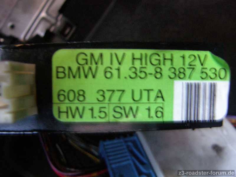

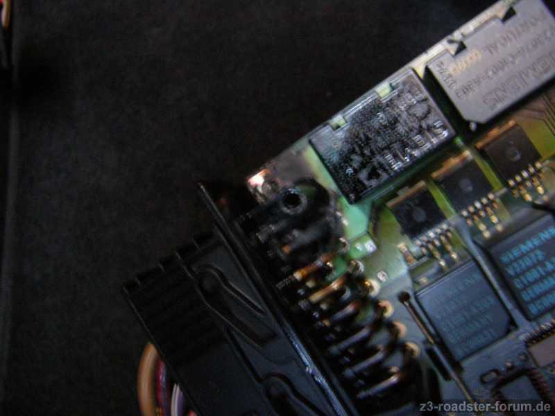

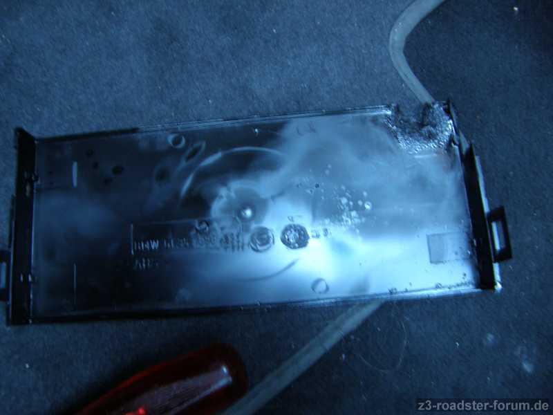

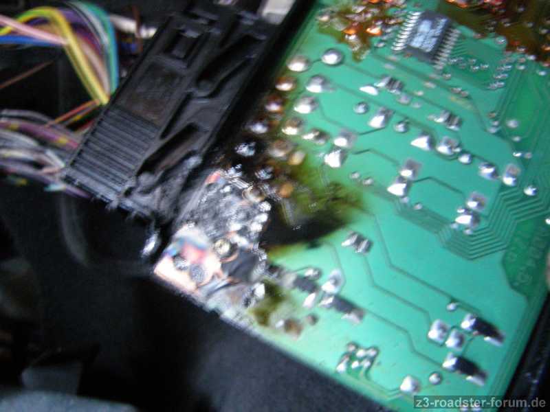

Hier noch Bilder des Steuergerätes / Schaden
Teileetikett
"Brandstelle"
Verschmolzene Abdeckung
