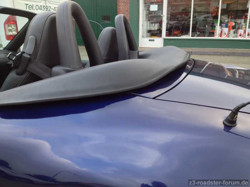

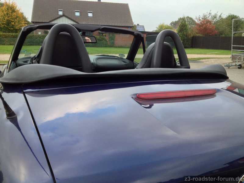

im Rahmen meiner Herbstreise wollte ich nun mal die originale Persenning anbauen.
Da bei diesen Außentemperaturen die ohnehin schon sperrige unelastische Persenning noch widerspenstiger wird, gestaltete sich das Befestigen der Tenaxknöpfe als äußerst fummelige Angelegenheit. :enraged:
Hab s dann aber doch hinbekommen.
Allerdings liegt die Persenning nicht dicht an der Karosse an, sondern teilweise im Abstand von 5-8 cm und flattert im Wind ordentlich umher. :thumpsdown:
Muss das so :|
PS die Suchfunktion habe ich schon benutzt, bin aber nicht wirklich fündig geworden
Anbei einige Fotos:

die Persenning gehört zwischen Verdeckbezug und Regenleiste (Gummiköder) eingefügt. Fang von der Mitte an und Arbeite dich nach aussen! Vorher natürlich müssen die vier
Arretierung (Tenaxknöpfe) gesetzt sein. Auch hier zuerst die beiden unter den Überrollbügel und anschließend die beiden äußeren. Den Gummiköder vorher mit ein Pflegemittel behandeln wirkt Wunder. Bei meiner Persenning gehts so am besten! :thumpsup:

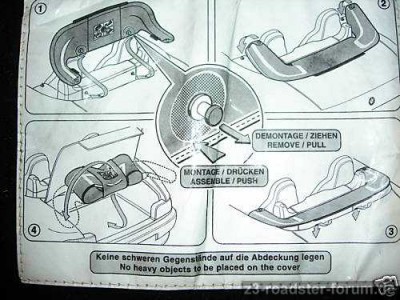

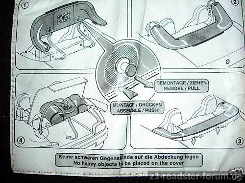

Wenn man sich an die Bildchen zum Montieren hält sind auch die mittleren Knöpfe kein Problem. :o

Die beiden mittleren Knöpfe sind meiner Ansicht nach sowieso eine Fehlkonstruktion. Ich habe mir damals sogar extra den (mittlerweile vergriffenen) Schraubensatz bestellt, mit dem die beiden Schrauben ca. 1 cm weiter rauskommen, damit man Windschott und Persenning parallel montieren kann. In der Praxis bringt das aber auch absolut nichts. Das Befestigen ist jedesmal ein Kampf wegen der beiden mittleren Knöpfe.
