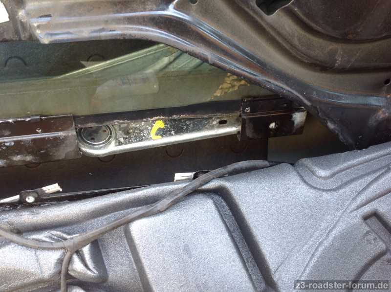

Ich habe auch gerade einen von den lahmenden Fensterheber gangbar gemacht.
Diese Seite war jetzt schon das zweite Mal geöffnet, weil der :bmw: -Händler schon mal dran war, aber das Problem nicht beheben konnte!
Es war letzt endlich einfach die Schiene, auf der die Scheibe in zwei Führungen steht! Da war die kleinere davon innen verkanntet und absolut trocken!
Mit etwas WD40 wurde es gleich wieder flutschig und wie neu!
Als kleiner Tip! Den Gummi und die Verkleidung beim Zusammenbau mit Silikonspray bearbeiten. Dann klappts beim Zusammenbau recht flott...

Genau die Dinger waren das, welche fest gebacken waren. Dadurch war die ganze Mechanik extrem unter Spanung!
Ich habe die Gleiter aber nicht gewechselt, weil mit WD40 wieder Alles ok war.
