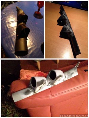

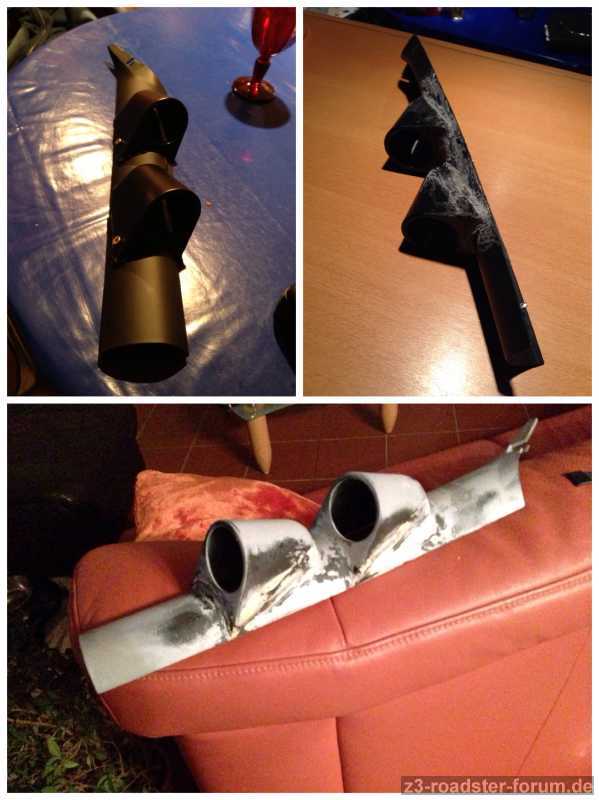

Ich hatte ja vor einiger Zeit mittels Suche eine Innenverkleidung der A-Säule fahrerseitig erstehen können (zum Glück sogar 2, aber dazu später) und wollte mich versuchen, in diese möglichst harmonisch 2 Zusatzinstrumente einzubauen.
Hier nur mal eine Zwischenmeldung, fertig bin ich noch nicht... .
Am schönsten wäre es gewesen wenn der Universalhalter sich hätte einigermaßen passgenau an die Verkleidung ansetzen lassen. Kleben, Übergang verspachteln, lackieren, fertig.
Pustekuchen!
Durch die massive A-Säule beim Z3 ist die Biegung der Abdeckung sehr stark und ist mit der Universalhalterung eher gar nicht passend. Ergo: Alles muss raus.
Mit dem Dremel habe ich zunächst den offensichtlich leichteren Weg beschritten und die A-Säulen-Verkleidung besägt. Hier was weg, dort was ab, da ein Stück und Links und rechts sowieso.
Tadaaaa! Sch***. Das war wohl zu viel. Die erste war also ruiniert. :enraged:
Ein glücklicher Zufall - danke Jochen! - hatte mir jedoch eine zweite Bedeckung zukommen lassen.
Also, nochmal.
Nun andersrum, alles, was von der Universalhalterung nicht gebraucht wird kam ab. Effektiv blieben davon nur die beiden "Vasen" übrig. Die wurden gaaaaanz grob mit zwei Holzschrauben an die Verkleidung gespaxt.
Sichtkontrolle: Passt.
Dann kam die Sauerei.
1. Verkleben mit Glasfaserspachtel
2. Schleifen
3. Schleifen
4 .Schleifen
5. Auftragen von Feinspachtel
6.-10. Schleifen...
...to be continued.

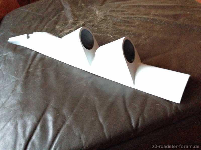

Beitragvon Fuxi » 07.10.2013 18:53
Bin wieder ein Stück weitergekommen:
Status:
Vor dem Nassschliff.

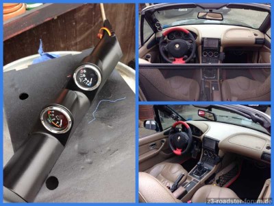

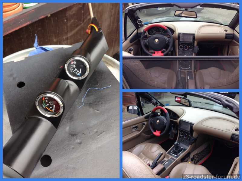

Beitragvon Fuxi » 08.10.2013 16:12
Vollzugsmeldung.
Zwar funktioniert die Öltemperaturanzeige mangels Sensor noch nicht wirklich (den gibts beim nächsten Ölwechsel) aber der Rest hat ganz gut geklappt.
Urteilt selbst:
