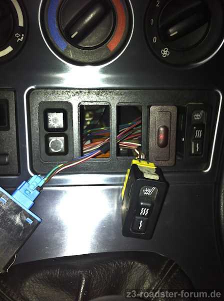

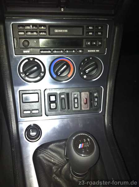

[album][/album]Hallo,
Ich habe mein "Edel-Holzinterieur" heute ausgebaut und gegen eine Mittelkonsole in Alu und Leder-Seitenwangen getauscht. Der Ausbau war soweit unproblematisch. Beim Einbau musste ich die Seitenwange anpassen, da die Ledrausführung nicht bündig an der Mittelkonsole gessen haben. Nach ein wenig Maßarbeit hat das soweit gepasst. Beim wiedereinbau kam dann der Schock, nicht alle Schalter/Taster passten in die Schalterleiste (alle Plätze offen).
Zu den Schaltern vom links nach rechts...
In der alten Holzkonsole: BC, Klima, Sitzheizung Fahrer, Alarmanlage, Sitzheizung Beifahrer und ASR
In der Alukonsole: Der Bordcomputer und der Klima/Umluft-Schalter passten. Der nächste belegbare Platz ist genauso breit wie der des Klima/Umluftschalters, aber die vorhandenen nachfolgenden Schalter sind alle samt schmaler!
Ich vermute mal, dass neben dem Klima-Schalter der e-Verdeck-Schalter verbaut war... (gabs bei meinem noch nicht), oder der Schalter für die Heckscheibenheizung (habe kein Hardtop).
Hat einer eine Idee wie ich das Problem lösen kann? Gibt es einen Alarm oder ASR-Taster der breiter ist und einfach eingesetzt werden kann?

soweit ich es jetzt finden konnte, habe ich wohl einen Mittelkonsole vom Coupe erwischt... :evil:
Ich schaue mal, ob ich eine hinnehmbare Lösung mit einem angepassten Blindstopfen hinbekomme, in dem die Alarmanlagen-Led mit drin sitzt. Ansonsten bleibt nur einen Blende vor zu machen oder den Heckscheibenheizungsschalter zu verbauen :enraged:

Beitragvon Z28 » 02.10.2013 12:21
es ist eine VFL Mittelkonsole in Alu vom Coupe!
Dort waren rechts neben dem BC zwei breitere Steckplätze für den Kima- und Heizungsschalter, soweit konnte ich das an Fotos von Innenräumen nachvollziehen. Eine mögliche Lösung wäre noch einen ASC-Schalter vom FL zu nehmen (im ZRoadster-Forum hatte aber jemand Probleme mit dem Umkabeln). Wenn ich das richtig gesehen habe, sollten die FL Schalter die Größe der VFL Klima-Schalteer haben?!
Vielleicht hat damit jemand schon Erfahrung gesammelt, bevor ich jetzt (zugegeben teuere) Schalter durchprobiere?
Z28

Re: Schalter Mittelkonsole unterschiedliche Breite?
Beitragvon Z28 » 02.10.2013 15:08
sorry für die schlechte Qualität
Mittelkonsole
Beitragvon Z28 » 02.10.2013 15:09
und noch mal *Sorry* ;-)
Schalterleiste
Beitragvon joe612 » 02.10.2013 15:29
Ja wenn sie von Coupé stammt ist die Antwort ja einfach: da gehört der Heckscheibenheizungsschalter hin.
Jetzt nen faceliftschalter dazwischen soeht blöd aus. Besser: shz Schalter oder asc nach hinten verlegen und blinddeckel vorne.
http://www.leebmann24.de/bmw-ersatzteil ... kid=205812
Braucht du dann die Nummer 20&21
