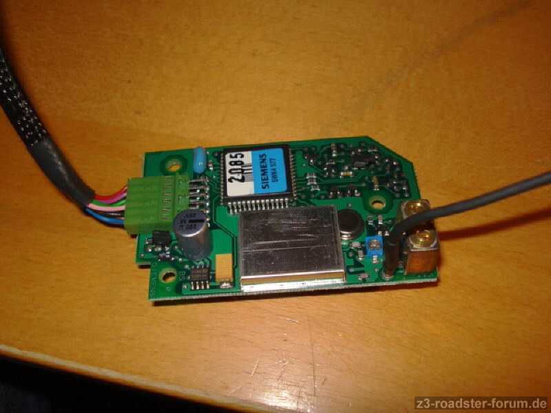

Erhitzen ist bestimmt nicht verkehrt. Und wenn ich den Spiegel geöffnet habe, muß ich ja die Platine für die ZV verlegen. Geht das plug & play oder was ist dabei zu beachten? Meine gelesen zu haben, dass 2 Kabel verlängert werden müssen, da die Einclipsstelle der Platine beim M-Spiegel an der anderen Seite liegt. Wie sollten diese also verlängert werden (Löten, Lüsterklemme)? Sonst noch beachtenswerte Dinge hierzu?

Ja bisschen verlängern musst du..ich würde es Löten aber nur wenn es nicht unter Spannung verlegt wird ..ansonsten einfach mit einem Kabelverbinder ( zB ..Lüsterklemme) verbinden.

Wenn beide offen einfach die Funkeinheit in den M- Spiegel einsetzten.
Anhand der Bilder vom M siehst du wie es geht...erklärt sich von selbst.
