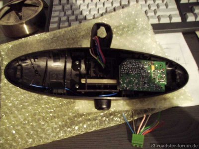

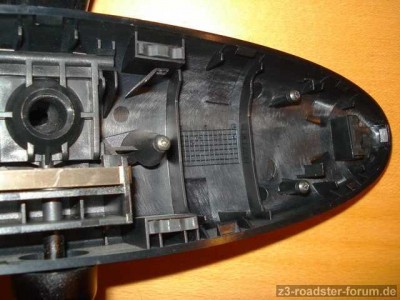

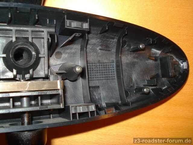

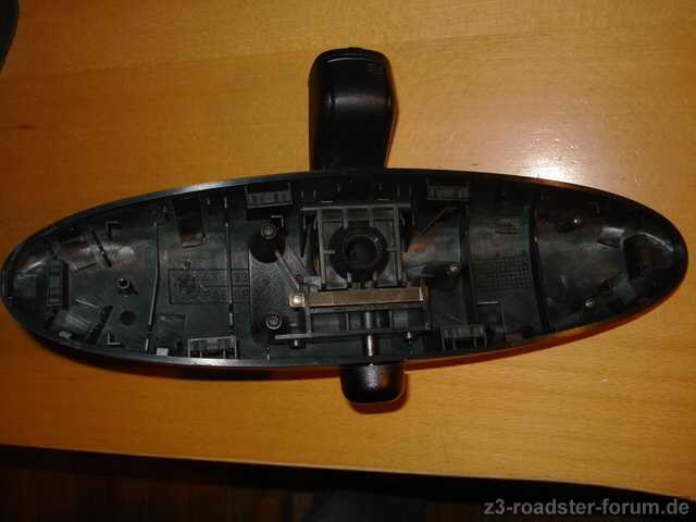

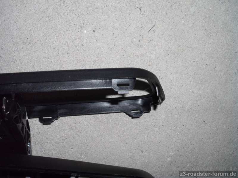

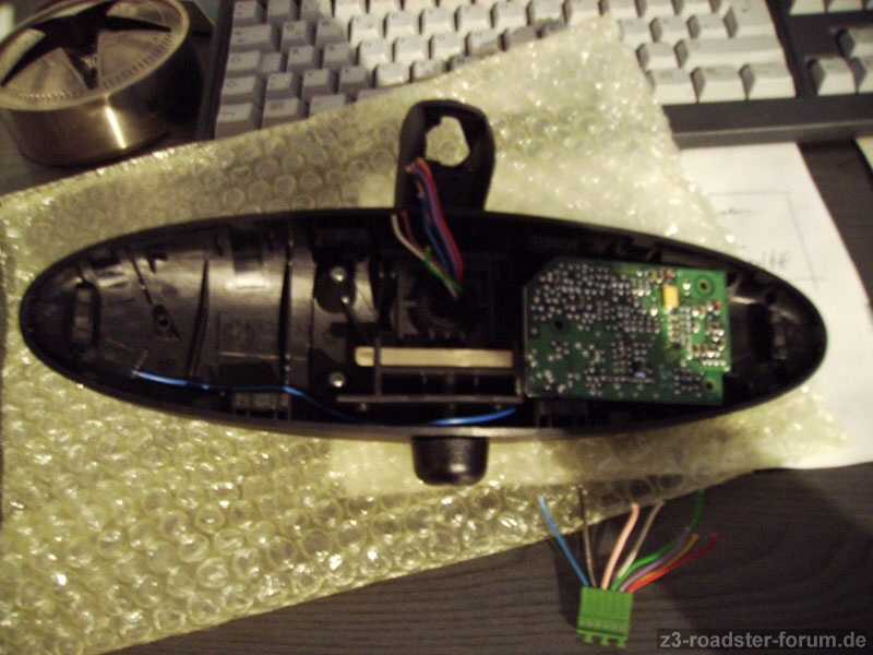

Beitragvon robby1975 » 29.09.2013 16:30
Den Innenspiegel kannst du einfach aufhebeln ...Fest geklipst...mit den Fingernägeln rein und ziehen grins...oder halt langsam aufhebeln.
Der M- spiegel das gleiche Spiel.
Wenn beide offen einfach die Funkeinheit in den M- Spiegel einsetzten.
Anhand der Bilder vom M siehst du wie es geht...erklärt sich von selbst.
