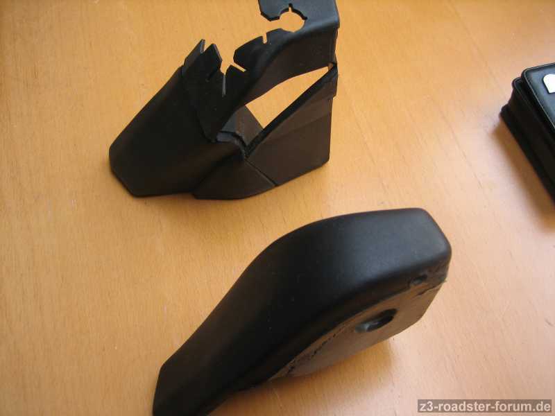

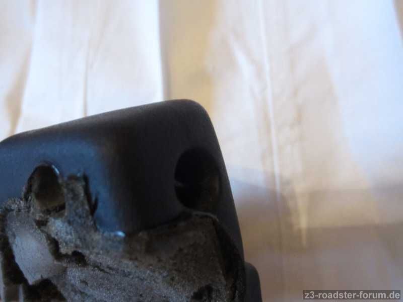

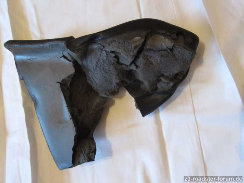

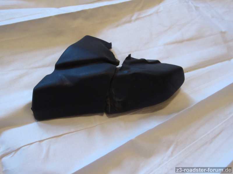

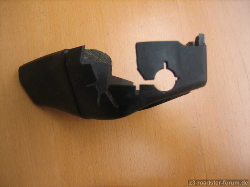

Hallo liebe Gemeinde,
So, mein Hardtop hab ich für meine erste Herbsttour abgenommen.
Auch konnte ich inzwischen das fast fabrikneuer Verdeck schließen. :2thumpsup: (Problem s. Beitrag in meiner Vorstellung)
Allerdings fiel bei Abnehmen des Hardtops an einer :!: Seite ein 20 x 12,5 cm großes kunststoffummanteltes Stück Schaumstoff auf den Boden. Keine Ahnung, wo das herkam. Ein BMW Händler fand in seinem seinem PC weder das Teil noch die Antwort. :| Er wusste auch nicht, ob das offensichtlich nicht einzeln erhältliche Teil dem Innenraum oder aber dem Hardtop zuzuordnen ist.
Ist das Teil evt. zum justieren bzw. einstellen des Hardtops gedacht? Hatte irgendwo gelesen, dass das Hardtop penibel ausgerichtet werden kann und sollte.
Ich habe mal einige Fotos gemacht, die ich mitsende.
Vielleicht kann ja jemand weiterhelfen.
Vielen Dank vorab und Gruß aus Berlin
Stö
PS im Hardtop befindet auch auch kein 2. Teil für die andere Seite
Stö

Keine Sorge.
Das ist die Originalabdeckung des Verdecks hinter der Beifahrertür.
Die war war mal dort aufgesteckt wo statt dessen jetzt dein Hardtop-Einbausatz verbaut ist, die wird somit in deinem Auto nicht mehr benötigt.
Offensichtlich ist das beim Umbau dort vergessen worden wegzuräumen.

Fuxi hat es richtig beschrieben.
Das andere Teile für die linke Seite sieht so aus:
Bei der Montage des Einbausatz für das Hardtop sind diese Teile überflüssig geworden. Können entsorgt werden. Ich habe die noch einmal weggelegt, für eine eventuelle Rückrüstung.

Hallo Stö,
nein, diese Teile wurden ab Werk eingebaut. Diese deckten den Bereich der Aufnahmepunkte für die Montageteile des Hardtop ab. Lt. Einbau.-bzw. Montageanleitung des Hardtop werden diese Teile dann entfernt und entsorgt.
Soweit ich weiß, sind diese geschäumten Abdeckungen bei BMW nicht zu erwerben. Als ich mein Hardtop montierte, musste ich diese Teile auch herausnehmen, damit die Halterungen eingebaut werden konnten. Ich habe diese Abdeckungen dann doch behalten, falls ich mal meinen Zetti gegen einen anderen tausche :P .
Übrigens, ich glaube nicht, dass die HT-Umbauer das Teil für die linke Seite unterschlagen haben..., ich glaub' mehr, dass denen die rechte Seite einfach irgendwo hin gefallen ist. Und suchen?... wozu :twisted:
Norbert
hier noch einmal beide Teile.
