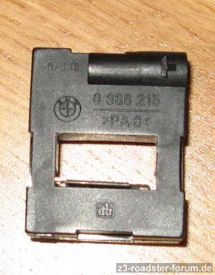

- Türkontakte: Vor allem der Türkontakt auf der Fahrerseite verschleißt gerne mal. (Auto geht manchmal nicht mit der Fernbedienung abschließen, oder die Innenraumbeleuchtung geht während des Fahrens an [Innenraumbeleuchtungsschalter auf neutraler Stellung -> Beleuchtung geht an, wenn eine Tür geöffnet wird]). Wenn man genau hinsieht erkennt man den Verschleiß des Kunststoffkeils. Der Türkontakt kann nur komplett getauscht werden. Das Ersatzteil kostet ca. 20€. Für den tausch wird die Schraube der Verkleidung weggeschraubt, nun kann man die Verkleidung vorsichtig zur Seite drücken. Beim Entfernen des alten Kontakts aufpassen, dass er nicht in den Rahmen fällt. Sonst ist der Tausch möglich, wenn auch etwas fummelig

kickman223 hat geschrieben:2. Türkontakte lassen sich mit der Innenraumbeleuchtung überprüfen? Das heist wenn ich die Tür aufmache und die Beleuchtung sofort an geht, sind sie in Ordnung?
Nein, aber wenn der Schalter der Innenbeleuchtung auf der Mittelstellung steht, dann und der Türkontakt defekt ist, dann geht während des fahrens als mal das Licht an, bzw. flackert auf. Es kann auch vorkommen, dass man den Zetti dann nicht mit der Fernsteuerung schließen kann.
