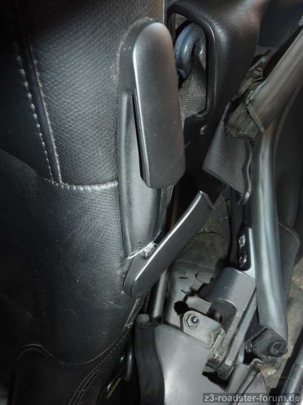

Gurtführung gebrochen
Beitragvon Z3 Cat 7 » 17.08.2013 23:48
Wie kann ich das Teil tauschen ?
Das neue Teil habe ich schon. (hat der Vorbesitzer besorgt)
Hab schon hier im Forum gesucht, aber die Links die da aufgeführt sind, zeigen nichts !!
Z3 Cat 7
Alter: 65
Beiträge: 42
Themen: 10
Registriert: 03.08.2013 16:30
Wohnort: Landkreis Heilbronn
Z3 roadster 2.2i (03/2001)
Re: Gurtführung gebrochen
Beitragvon Z3 Cat 7 » 18.08.2013 00:02
Hab was gefunden, aber die Version mit dem Messingstab funktioniert nicht weil das Teil so weit unten gebrochen ist.
Wie kann ich das Teil austauschen ?

ich hab das gleiche Problem mit meinem Zetti. Nach langem nachdenken ob ich die Gurtführung tausche bin ich zu dem Entschluss gekommen das ich es nicht machen werde. Der Grund dafür ist das das ganze einfach z.T. für mich zu kostspielig ist. Die neue Gurtführung ist ein 2€ Ersatzteil, der wirklich teure Posten in der Rechnung ist die neu Montage der Gurtführung. Normalerweise muss dafür der Bezug des Sitzes einmal komplett runter. Desweiteren hast du kein Gewähr das dir die neue Gurtführung in 2 Jahren nicht wieder ausbricht.
Ich hab in einem anderen Forum eine recht interesante Möglichkeit gefunden das Problem zu beheben. Dort wurde beschrieben wie jemand die Gurtführung mit einem Schrumpfschlau in der Breite 50 - 60mm repariert hat. Der Schrumpfschlauch wurde über die gebrochene Spange von außen gestülpt und dann mit einen Fön heißgemacht sodass er sich seiner Art nach auf 30mm Breite zusammengezogen hat und damit die Gurtführung in seiner Position und Stabilität wieder fest verankert hat. :mrgreen:
Ich werde das ganze an meinem Zetti anfang September einmal versuchen, dann kann ich auch näheres berichten und auch ein paar Bilder reinstellen.

über die Suchfunktion findet man hier im Forum unzählige Berichte darüber und auch einige Lösungsvorschläge. Ich habe im letzten Winter die Schrumpfschlauchlösung angewendet und bin überrascht, wie haltbar der Schlauch ist :D
Allerdings habe ich zusätzlich noch einen Blechstreifen außen vorgelegt und mit eingeschrumpft :thumpsup: . Würde ich jederzeit wieder machen, bevor ich den Sitz zerlege. (die neuen Gurtführungen vom Vorbesitzer liegen bei mir auch noch im Schrank :roll: )

So schwer ist es nun auch nicht, den die Gurtspange richtig zu reparieren. Sitz ausbauen, Bezug hinten lösen und sich dann mit spitzen Fingern mühsam vorarbeiten. Das geht wenn man wirklich will. Ich habe es ohne zusätzliches Werkzeug gemacht.

Soweit ich weiß, ist es auch stark davon abhängig, ob es die normalen oder die Sportsitze sind. Bei letzterem ist es schwerer.

kann es sein, dass es unterschiedliche Versionen der Gurtspangen gibt?
Wenn dem nicht so ist muss mein Vorgänger da wohl etwas anderes verbaut haben.
Bevor ich meine Sitze zum Beledern weggeschickt habe,
musste ich die Gurtspangen abmontieren.
Dazu musste ich nur 2 Blenden öffnen und konnte dann ganz gemütlich 2 Torxschrauben rausdrehn.
mir ist erst jetzt bei den Bildern von euch aufgefallen,
dass diese oben und unten KEINE Blenden / Kappen haben.
hier ein Bild von meiner Gurtführung:
http://db.tt/278yROwr
MfG
Thomas

das stimmt, es hat 2 verschiedene Versionen von Gurtspangen gegeben. Ich habe auch beide Versionen verbaut. :roll:
Aber auch beim Wechsel auf den neueren Typ muss zumindest einmalig von Innen gearbeitet werden.

Also habe ich einfach nur die alte Version drauf?
Wäre es dann nicht einfacher statt Schrumpfschlauch etc.
diese alte Version zu besorgen mit vorne zugängigen Schrauben?
