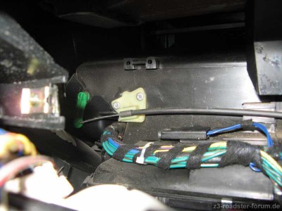

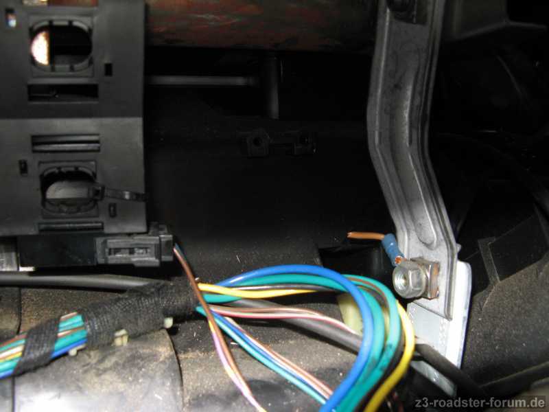

Ich habe mal in den Radioschacht geschaut. Jedoch weiß ich nicht wirklich, wie der Mikroschalter aussieht. Hier sind zwei Bilder. Ich würde mich freuen, wenn mich jemand aufklärt.
Radioschacht rechts
Radioschacht links

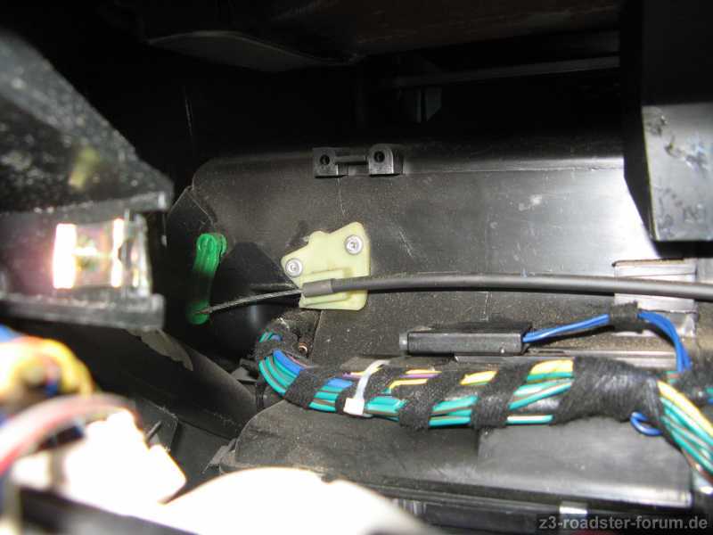

Hier befindet sich der Schalter:
Position Alarmanlagenschalter Radio

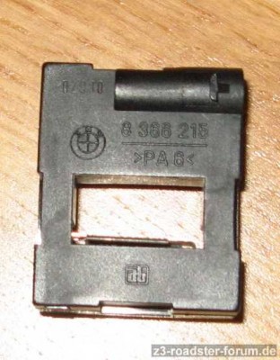

Und so sieht er aus:
Radioschalter
im Normalfall wird dieser Schalter durch den Führungszapfen des Radios betätigt. Ich habe ein Becker Radio ohne Führungszapfen verbaut. Somit ist der Kontakt ständig unterbrochen und somit außer Gefecht. Da dieser Kontakt mit dem Motorhaubenkontakt zusammen hängen soll, habe ich dies getestet, indem ich den Kontakt durch ein Stück Holz betätigt, den Motorhaubenkontakt mit der Hand gedrückt und abgeschlossen habe. Nach einer Minute habe ich den Motorhaubenkontakt losgelassen --> nichts. Die Alarmanlage müsste bei intaktem System auslösen. Nun habe ich vor den Motorhaubenkontakt zu ersetzen. Wenn das nichts hilft werde ich zu BMW fahren.
