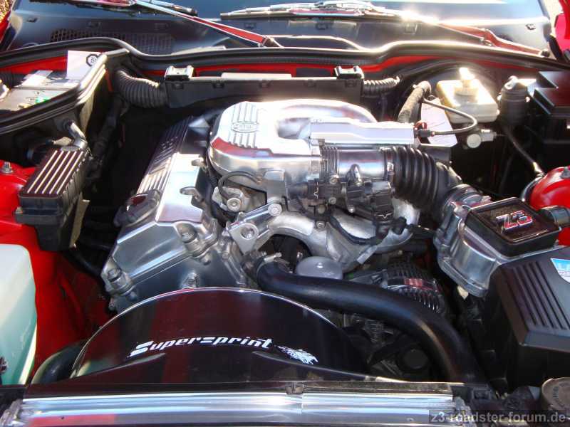

Die ersten kleinen Zetttis hatten sehr wohl ihre Batterie im Motorraum verbaut. Siehe das Motorraumfoto von Klausi:
https://www.z3-roadster-forum.de/forum/download/file.php?id=11956
Also in meinem klimatisierten 2.8er ist dort kein Klimakompressor verbaut - das "Schuhkaeschtle" ist genauso leer wie im 1.9er.
Ausserdem ist mir schleierhaft, wie der Flachrippenriemen zum Antrieb aller Nebenaggregate von der Motorstirnwand zu einem Kompressor im "Schuhkaeschtle" mehrfach umgelenkt werden koennte.
Achso: Bei den "moderneren" Z3 mit Euro-3 Einstufung ist in diesem Schacht die Sekundaerluftpumpe verbaut.
Manche Z3 haben dort auch eine Standheizung verbaut.
