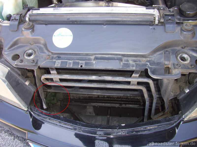

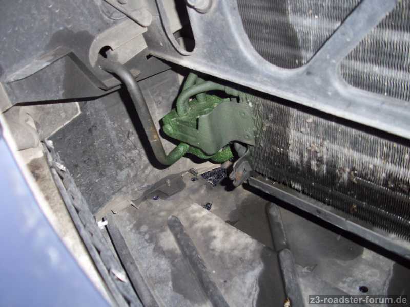

Ich habe heute beim Auto waschen festgestellt das links unten am Kühler sich eine grüne Ablagerung gebildet hat. Vermutlich hängt das irgendwie mit der Klimaanlage zusammen.
Die Klima habe ich schon sehr lange nicht mehr eingeschaltet, daher weiß ich gar nicht ob sie noch funktioniert.
Kennt jemand dieses Fehlerbild? Weiß jemand welcher Teil genau da undicht sein könnte? Bzw. was man tauschen müsste?
Danke & LG, Jonny... 8)

Kondensator ist undicht würde ich sagen. Muss getauscht werden.
