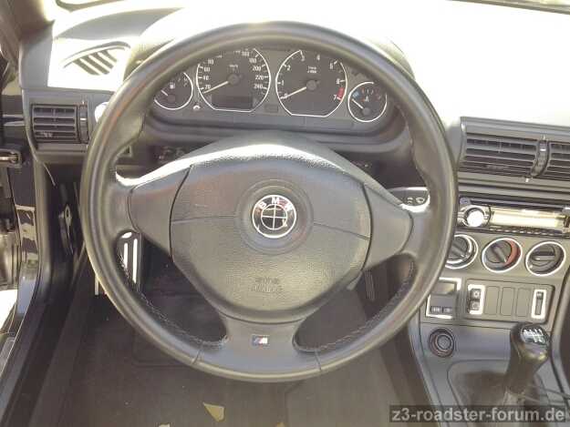

Konnte das Elend nicht mehr sehen und hab mich ans Lenkrad gemacht ist garnicht sooo schwer.Es wird benötigt 400 600 Schleifpapier Reinigungsbenzin Ledertönung vom Lederzentrum aus Rosdorf . Mit 400 vorarbeiten den ganzen Schmodder runterholen dann mit 600 ordentlich nacharbeiten.Keine Angst Lenkrad sieht nach der Schleifpapierbearbeitung etwas defomiert aus :twisted: Dann ganz wichtig das ganze entfetten bzw reinigen.Danach mit der Ledertönung mehrmals das Lederlenkrad mit einem kleinen Schwamm einfärben :D Ergebnis siehe Bild

Hallo neuling
Danke für den Bericht :thumpsup:
Das Ergebnis gefällt mir optisch sehr gut!
Mein Lenkrad löst sich langsam auf und hätte ebenfalls mal eine Behandlung nötig.
Ich schwanke zurzeit noch zwischen selber aufbereiten oder neu mit Leder beziehen lassen :?:
Für Dein Vorgehen, spricht sicherlich der Preis :wink:
Mich interessiert jedoch die Lebensdauer einer solchen Aufbereitung.
Ich könnte mir Vorstellen, dass die Ledertönung nach einer gewissen Zeit abfärben kann??
Es wäre natürlich nicht so schick, wenn man nach einer längeren Ausfahrt mit schwarzen Händen austeigt :pssst:

Kein Thema die Tönung ist schwitz resistent. Musst nur ordentlich arbeiten bzw alles schön reinigen dann hält die Tönung wunderbar . Sogut sogar das ich fast 2 Wochen mit schwarzen Fingern herumlaufen musste :mrgreen:

is zwar ne super arbeit, aber in meinen augen zu viel aufwand.
ich hab mir das
http://www.ebay.de/itm/Leder-Lenkrad-BM ... 4ab042a033
für 120 euronen geholt. super arbeit, total unkompliziert.
der freundliche hat mr das ding dann für 24,20 eingebaut.
