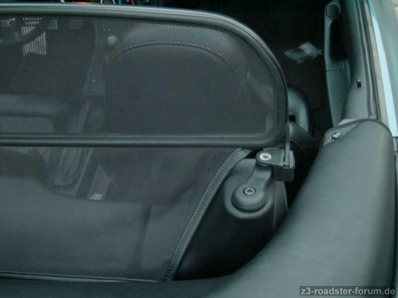

Hallo biarey,
das Windschott Anno 1996 sah so aus:
[ externes Bild ]
Vermutlich nicht leicht, an so ein Windschott zu kommen.
Ab circa Mitte 1997 wurde das Windschott in zwei Löcher zwischen diesen Höckern gesteckt. Um die Löcher zu bohren muss aber recht viel demontiert werden. Bei diesen Stecksystem gibt es zwei Versionen mit verschiedenen Lochabständen.

Genau das ist ein 96er Windschott :thumpsup: ich habe eins, nutze es nicht, gebe es aber nicht her ;-). Für mich ergibt sich bis dato kein Sinn für ein Windschott. Wenn ich ruhig oben ohne fahren will, dann kaufe ich mir nen Z4 oder Fiat 500C.

Das Windschott hatte ich auch. Ich meine mich dran erinnern zu können in der Montageanleitung was von bohren gelesen zu haben. Von oben in den Kunststoff, für die kleinen Haltearme.

Du kannst den Gummistreifen komplett aus dem Rahmen rausziehen. Der ist einfach nur zusammen mit dem Stoff in den Rahmen geklemmt.
ABER. Zum einen denke ich, dass das aufgrund des alters nichtmehr zerstörungsfrei raus zu bekommen ist. Zum anderen ist der neue Stoff wohl kaum mit Handarbeit gleichmäßig wieder fest zu kriegen. Jeder Verzug fällt ja sofort durch das Lochmuster ins Auge. Da kann man lieber die löcher lassen.
