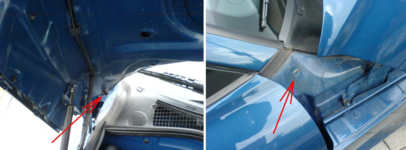

Ich hatte die letzten Tage ( eigentlich eher Wochen) ein unbestimmtes Knarren im Wagen. Manchmal von rechts vorn, aus Richtung Handschuhfach, aber manchmal auch ohne bestimmte Richtung. :enraged: :enraged:
Deutliches Karren, Knacken auf unebener Straße. Ich hatte schon alles mögliche im Verdacht, auch z.Bsp. die Stützlager der hinteren Dämpfer. Das Klappern der Handbremse hatte ich schon, das klingt anders.
Ich hab die Ursache gefunden, halt eher zufällig durch probieren. Einfach Silikonspray auf die beiden Gummipuffer der Motorhaube im Bereich unter der A-Säule, und Ruhe ist. :2thumpsup:
Wenn ma es weiß, macht es keine Mühe. Ihr könnt es jedenfalls vor dem Austausch von irgendwelchen Teilen damit versuchen. Teile tauschen kann man hinterher immernoch...

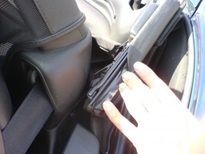

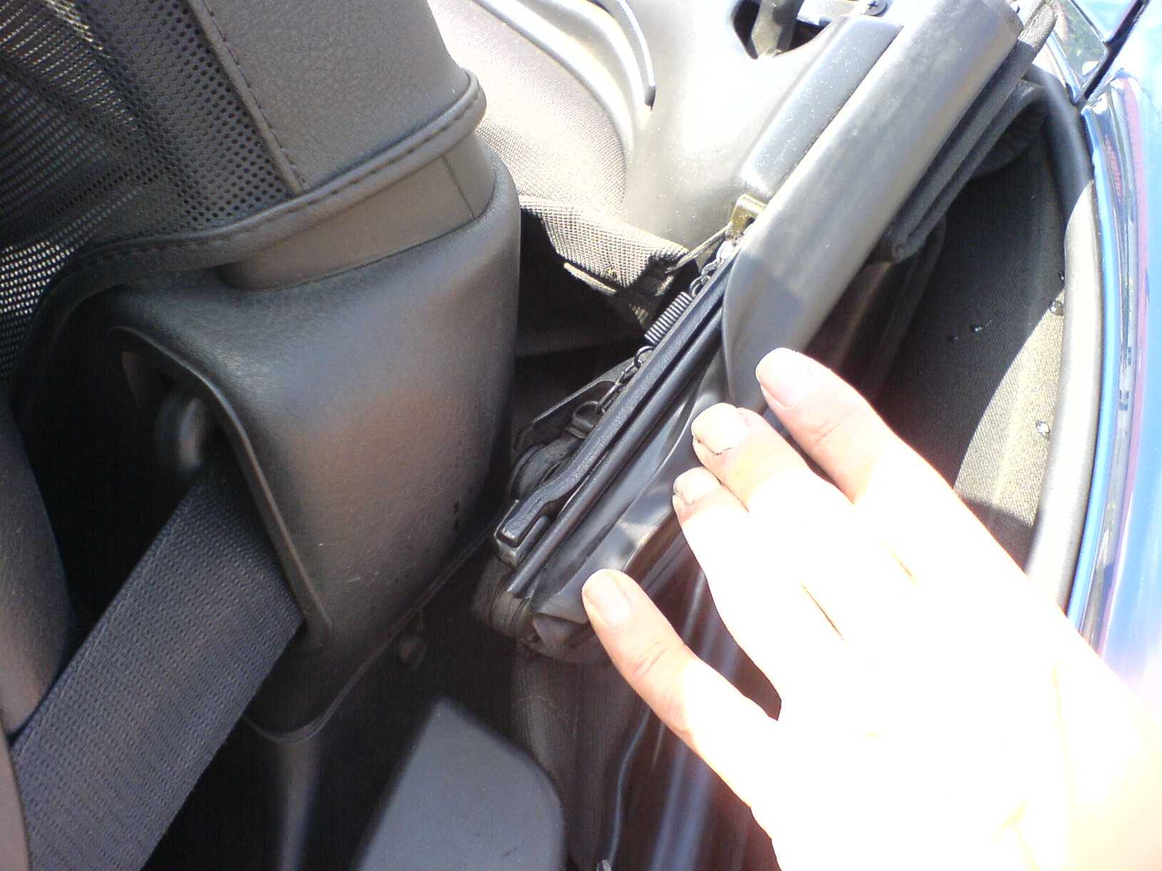

Ich wieder, Hallo an alle,
Hab die nächste Stelle gefunden, die mit ein bissle Silikonspray Ruhe gibt.
Guckst Du hier :lol: :lol: :lol:
Nicht nur die Dichtungen außen pflegen, damit sie dicht bleiben, sondern auch die Rückseite nicht vergessen. Sorgt für Ruhe im Innenraum :2thumpsup:

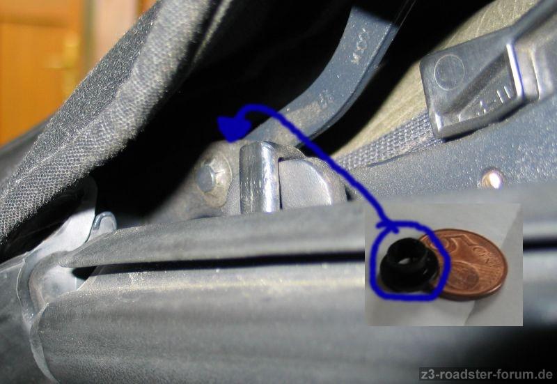

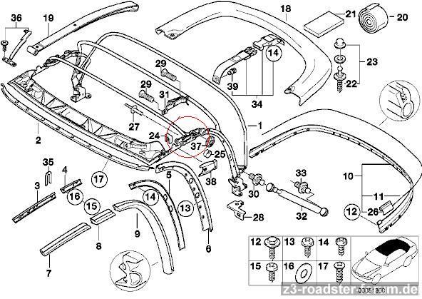

Beitragvon Henning » 25.08.2006 06:04
da in Hannover die Strassen nich gerade z3-M-fahrwerksoptimiert sind, bin ich dem kanarzen bei geschlossenem Dach (keine Sprüche; es regnet ja auch mal ab und an...) nachgegangen.
Das kleine Bauteil (Plastikrin/distanzscheibe, sitzt auf dem Dorn, der von dem Ring Nr. 37 gehalten wird) war/ist jedoch bei BMW nicht gelistet......Tja der Meister meinet Foto machen und per Email an ihn senden, er leitet es dann nach München weiter, und die werden das Teil dann neu auflegen....Dauer 6 Wochen, Kosten...?aber für mich nicht so teuer, meine er. Jedenfalls habe ich gleich zwei in Auftrag gegben, und ca. 6 Wochen war das Teil dann da. Kosten: geschenk bekommen! Tja nach bzw. vor meinem Thermostat (160€) ein Wehrmusttropfen.....aber nun kann ich wieder über die Gullideckel fahren, ohne knarzen:).
Kann ja x fas Foto von dem Plastikring reinstellen, habe ich aber gerade nich da.

Beitragvon Henning » 26.08.2006 08:59
Hier das Bild
